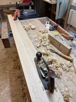

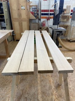

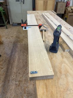

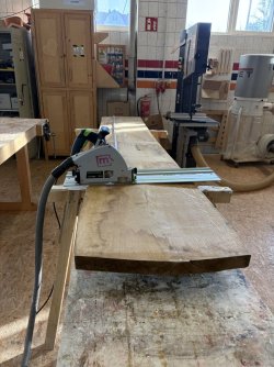

Vom Treppenprojekt waren noch Eichenbohlen in 52er Stärke da. Und für den Lattenrost hatte ich gleich Kiefer mitgebracht vom Holzhändler. Es beginnt wie immer mit Trennen, Besäumen und Aushobeln. Ich fass mich mal kurz mit 2 Bildern. :emoji_slight_smile:

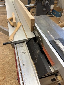

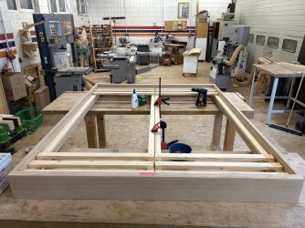

Kopf- und Fußteil lasse ich in 45mm Stärke. Die Seitenteile bekommen einen Falz. Den schneide ich auf der Kreissäge weil ich den Rest gleich noch weiternutze um die Wangen für den Lattenrost aufzudoppeln.

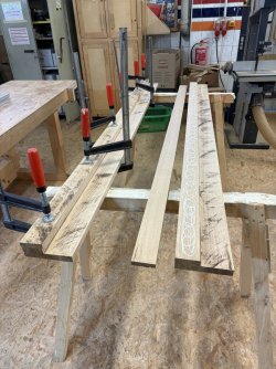

Hier klebe ich die Reste auf und komme so auf 60mm Gesamtbreite und 40mm Platz für den Lattenrost. Mehr als genug Auflagefläche.
Die Sägespuren sehen mehr als wild aus. Dabei konnte ich das Holz locker aufsägen. Hier sieht es so aus als ob es klemmte. Egal wie, ein idealer Test für den neuen Flachwinkelhobel. Danke nochmal lieber Weihnachtsmann. :emoji_wink:

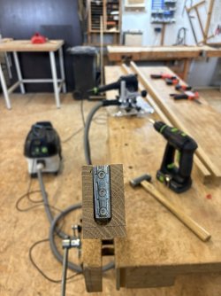

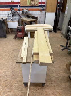

Fehlt nur noch der Mittelbalken. Dafür mussten die Resteabschnitte herhalten und ich hab aus 4 Teilen und einer handvoll Dominos einen Balken "gezaubert". So haben insgesamt zwei Bohlen Eiche für das Bettgestell ausgereicht und ich musste keine weitere Bohle anschneiden. Das doch recht große Gestell soll im Falle eines Umzuges demontierbar sein. Und das ist ja immer die Gretchenfrage bei einem Bett. Wie am besten bauen damit es stabil wird und nicht knarzt. Nach einiger Recherche hab ich mich für Schwerlastverbinder von S+O entschieden. Den Teil für den Mittelbalken und die Wangen muss man 12,5mm tief einfräsen. An Kopf- und Fußteil wird das Gegenstück einfach nur aufgeschraubt.
Mit so einer doppelseitigen Führungsschiene funktioniert das Einlassen sehr gut. Das Probestück war Goldwert um die exakte Tiefe zu ermitteln. Dann sitzt der Verbinder erstaunlich gut. Die Gegenstücke waren einfach zu montieren und ein erster Probeaufbau passte sofort.

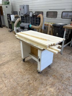

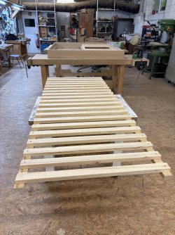

Den Lattenrost habe ich aus Kiefer gefertigt. Manche werden sagen ich habe es mit der Materialstärke von 25mm übertrieben, es soll ja aber halten.
Vier Latten längs 200x4,8x2,5cm und 40 Latten 79,5x4,8x2,5cm mussten gesägt und gehobelt werden. Weiteres schleifen war nicht nötig. Nur Löcher vorbohren und allseitig die Kanten brechen mit Japanhobel war noch zu tun vor der Montage.

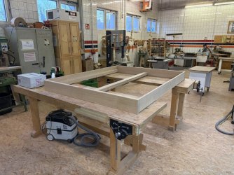

Die ersten Reihen hab ich im Bettrahmen stehend montiert damit alles rechtwinklig wird. Den Rest dann außerhalb.

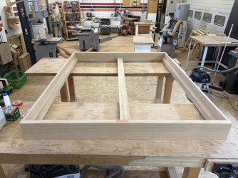

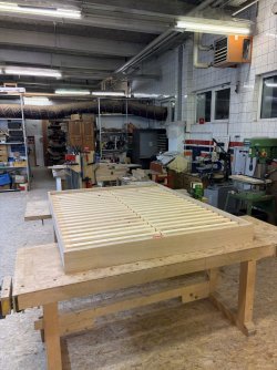

Ergebnis vorm Ölen nach 16 Stunden. So schnell hab ich noch kein Projekt geschafft. Zweimal Öl auf den Rahmen und dann wird es noch dieses Jahr aus der Werkstatt geholt. Den Lattenrost lasse ich unbehandelt.

Ich wäre sehr auf deine Langzeiterfahrungen mit dem Verbindern gespannt. Ich habe an meinem Bett auch welche verwendet, insbesondere die Schrauben ins Hirnholz halten nicht besonders. Knarzt...

Ich werde zu gegebener Zeit berichten. Wenn nichts mehr hilft könnte man die Schrauben evtl. mit Epoxy einkleben? Und dann im Hirnholz vielleicht nicht nur 35mm Schrauben sondern was Längeres nehmen?
Was wäre die Alternative bzw. wie kann man in dem Fall das Knarzen verhindern?
Ich habe eine kleine Ahnung, kann aber erst nach einiger Zeit berichten. Die Verbinder müssen wirklich stramm sitzen und zum fügen brauchst du zwei, drei Hammerschläge. Dann verteilen sich die Kräfte flächig auf die gesamte Fläche der Wangen. Ich hab mich bei meinem Probestück langsam herangetastet und dann mit einem großen Gummihammer versucht die Verbindung seitlich locker zu bekommen - ohne Erfolg. Aber wie gesagt Ergebnisse erst in ein oder zwei Jahren.
