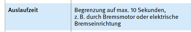

Eine Bremse muss nicht verbaut sein - die Kiste muss binnen 10sec zum stehen kommen. So verstehe ich die Regel.
Gefühlt bin ich von der Bremszeit angenervt und gefühlt wird sie bei gut warmer Maschine länger. Ich habe es schon geschrieben, ich rücke dem ganzen mal mit der Stoppuhr zu Leibe.
15.885
Die Auslaufzeit muss u.A. auch an Kreissägemaschinen ab Baujahr 1982 auf
10 Sekunden beschränkt sein.
