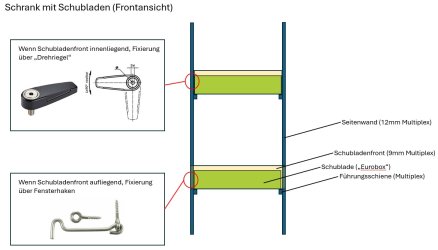

Moin, ich habe ein etwas spezielles Projekt zu dem ich Hilfe/ Anregungen benötige.
Am besten erklärt es vermutlich das angefügte Bild, aber nochmal in Worten:
In meinem Wohnmobilausbau habe ich einen Schrank für den ich derzeit die Schubladen baue. Der Einfachheit und Leichtigkeit wegen, wird der Schuzbladenkorpus eine Eurobox (ja, ist etwas unkonventionell), damit es halbwegs aussieht wird die Schubladenfront aus Birke Multiplex (mit der Eurobox verschraubt). Die Schublade bzw. die Box gleitet lediglich auf schmalen Führungsschienen (ebenfalls aus Multiplex). Hätte ich statt dieser schmalen Schienen einen kompletten Regalboden, hätte ich nicht das Problem was mich derzeit rumtreibt: wie sichere ich die Schubladen am besten gegen Rausrutschen? Zwei Ideen sind mir gekommen, beide nicht sonderlich elegant (siehe hier auch das Bild):
1) Wenn die Schubladenfront innenliegend ist, könnte man einen Drehriegel an die Seitenwand schrauben und wenn die Schublade gesichert sein soll, diesen um 90° drehen. Die Riegel die ich bisher gefunden habe sind jedoch eigentlich etwas breit für meine 12mm Seitenwand.
2) Wenn die Schubladenfront aufliegend ist, könnte man so einen einfachen Fensterhaken verwenden. Die "Öse" seitlich in die Schublade bohren, den Haken dann an der Seitenwand befestigen. Sieht auch irgendwie arg nach Bastellösung aus.
Hat jemand noch andere Vorschläge? Bin für jeden Tipp dankbar.
Viele Grüße, Tadzio
EDIT: ich verwende sonst gerne Dinge aus dem Bootsbau (z.B. diese "Fingerschnäpper", jedoch gehen die in meinem Fall nur über Umwege aufgrund der Eurobox). Ich habe jedoch gerade nochmal Teile namens "Vorreiber" gesehen, könnten eine Alternative zu den Riegeln sein, hätte jedoch Sorge dass die sich natürlich immer mit der Schwerkraft ausrichten und damit ständig die Schublade "frei" geben (und man die Teile vermutlich regelmäßig fest anziehen muss damit sie in Position bleiben).

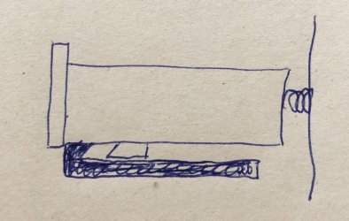

Weiterentwicklung der Idee aus Beitrag 18: Die Schublade verhakt sich in dem Stoppklötzchen/der Stoppleiste. Eine Feder, Schaumstoff oder ähnliches hinter der Schublade übt auf die Verhakung einen gewissen Druck aus.
Man müsste zum Öffnen die Schublade nach hinten drücken und vorn etwas anheben.
„Etwa so …“:
Es gibt doch push-to-open auch schon fertig. Ich kenn die nicht „persönlich“. Wäre das nicht was? Oder warum wäre das hier nichts?
