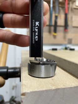

Ich möchte mir einen 35mm Forstnerbohrer zulegen, um Bohrungen für Topfscharniere zu machen. Da habe ich mir den Fisch Wave Cutter rausgesucht.
Kann mir jemand sagen wie weit die Zentrierspitze herausragt/übersteht?
Die Topfscharniere von Hettich sollen 12mm versenkt werden. An sich sollen die Scharniere auch ab 15mm Wanddicke funktionieren. Geplant sind 16mm beschichtete Spanplatten. Dann dürfte die Spitze aber nichtmal 4mm herausragen. Und auf den Bildern sieht die so riesig aus. :emoji_grin:
Klappt das bei einer 16mm Spanplatte? Oder dann doch lieber auf 18mm gehen? Oder ist selbst dafür die Zentrierspitze zu lang? :emoji_confused:

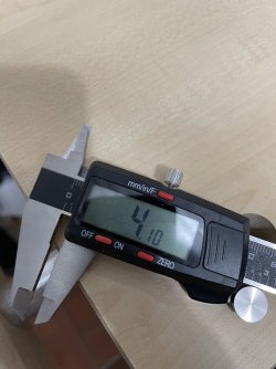

Oder nicht den Wave Cutter von Fisch kaufen, sondern den Fisch HM Kunstbohrer, da steht die zentrierspitze nicht weit raus. Haben den ganzen Satz und bin zufrieden. Hält dank HM ewig bis zum nachschärfen.
Grüße Micha
da-mkay
29. Januar 2022
27
Vielen Dank für eure Antworten.
Ist das die Länge der Zentrierspitze vom Fisch Wave Cutter? Dann vielen Dank!
