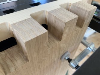

Wäre da die Shaper Origin nicht ein nettes Spielzeug bei so einem "großen" Auftrag?

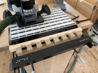

Die Frage wie das Ganze mit der Shaper funktionieren würde hat mich doch noch weiter beschäftigt. Gab hierzu ja auch die Frage von @heiko-rech
das würde mich auch interessieren. Die Maschine hat ja nur 700 Watt, nur eine 8mm Spannzange und soweit ich herausfinden konnte nur einen Hub von 43mm. Das hört sich für mich so an, als wäre die Maschine damit total im Grenzbereich.
Ich hatte grad eine Garderobenbank zu machen, in Eiche, 420mm tief und 35mm stark. Habe deshalb interessehalber das als Fingerzinkung mit der Shaper geplant. Heute Morgen dann begonnen mit ausfräsen. Funktioniert soweit sehr gut, aber der Zeitaufwand ist jenseits von gut und böse. Und schneller geht wohl wirklich nicht, ich habe einen beschichteten 8mm Dreischneider von Klein verwendet, der ist unglaublich schnittig und spart Leistung beim Fräsen. Erlaubt grosse Zustellungen. Ich habe für das reine Fräsen EINER Zinkung genau 19 min benötigt. Geschruppt als Tasche in zwei Tiefenzustellungen (je 17.5mm), geschlichtet dann mit 3x knapp 12mm. Ich denke mehr kann man kaum noch rausholen aus der Maschine, sonst leidet die Präzision. Da der TE für 40mm Material gefragt hat, wären beim Schruppen wohl eher auch drei Zustellungen notwendig, bei mir mit 35mm ging es unter zwei Mal. Realistisch also ca. 22 - 23 min pro Zinkung. Pro Eckverbindung also gut 40min, inkl. umspannen und ausrichten in der Workstation sagen wir 50 Minuten pro Ecke. Was natürlich schon echt viel ist.
Für die 28 + 50 Ecken wären das also satte 65 Std. wenn nonstop gefräst würde. Dazu kommt noch das einrichten und umbauen für die B-Fräsung, da muss dann nochmals das Splitterholz gewechselt werden. Mit den ganzen Pausen für Sauger leeren, Fräserwechsel, etc. ist also 70 Std. durchwegs realistisch. Meines Erachtens nach nicht wirklich eine rentable Herstellungsvariante bei mehr als 2 Stk.
Das Ergebnis sieht super aus, sehr sauber und Zinkenabstände mit Toleranzen im Bereich von 0.03mm direkt nach dem Fräsen. Das schafft keine Oberfräsenschablone oder Tischkreissäge.

Hallo DZaech,
vielen Dank für den Test bzw. das zeigen mit dem Shaper.
Bei dieser groben und bestimmt sehr harten Eiche, wäre das Ergebnis mit meiner FKS-Lösung sicher nicht so gut geworden. Die Zinken sind ja wie gemalt - ohne Absplitterungen/Aussrisse/Brandspuren.
Aber die Arbeitszeit steht natürlich in keinem Verhältnis.
Bin mal gespannt wie sich die verleimen lassen und ob die nicht zu stramm sind?!
Wäre schön Du würdest uns die fertige Garderobenbank mal zeigen.

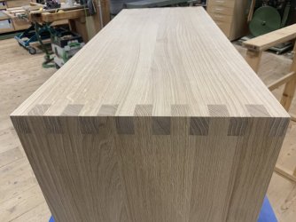

Hallo Jörg

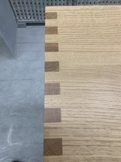

Nein der zeitliche Aufwand ist wirklich unverhältnismässig hoch :emoji_grin: Aber das Ergebnis gefällt mir schon sehr gut, wird sicherlich hübsch. Die Bank ist nur ein „Accessoire“ zu einem mehrtürigen Garderobenschrank dazu, der wird aber weiss mit Ultramatten Fronten. Daneben die Bank und einige weitere Teile aus Eiche.
Das Verleimen hat sehr gut geklappt, ich nehme bei solchen Geschichten halt gerne PU. Da ist die Gefahr dass es frühzeitig anzieht praktisch nicht vorhanden. Ich denke mal mit Weissleim hätte das mit der Passung und der notwendigen Anzahl Zwingen sicherlich nicht so gut geklappt. Da wäre die eine Seite fest gewesen bevor alle Zwingen angesetzt sind. Hier die verleimten Zinken nach dem Schleifen:
Sie sind nahezu perfekt, am Grund wie auch an den Seiten. Aber das muss meiner Meinung nach auch so sein, was anderes möchte ich nicht verkaufen. Entweder saubere Zinken oder sonst besser gar keine.

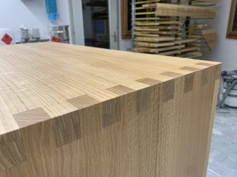

Die Bank hat bereits die erste Lackschicht erhalten. Das verdeutlicht die Zinkung nochmals etwas.
AEB9FFFC-52D3-4D4E-9A28-CBD3E4DB6D33.jpeg 8FB30AA4-4062-43B6-88A8-5E440E6A9FB5.jpeg
Ich finde das Ganze eine durchaus interessante Sache, werde das sicherlich auch wieder mal machen. Aber man muss das auf jeden Fall gut im Preis mit einkalkulieren, von selbst passiert bei der Shaper halt nix. Ich sehe das auch als die hauptsächliche Schwierigkeit an der Thematik „Shaper im gewerblichen Einsatz“. Ich hab das Ding seit nunmehr ca. 7 Monaten, Ideen wären viele vorhanden. Aber meist ist es einfach zeitlich nicht zu rechtfertigen wenn man stundenlang an teils einfachen Teilen rumfräst. Einfach weil man mit der Zustellung und den diversen Schrupp und Schlichtdurchgängen sehr langsam unterwegs ist.
Gruss David

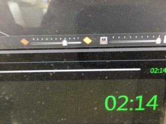

@DZaech deine Bank sieht gut aus

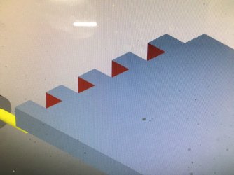

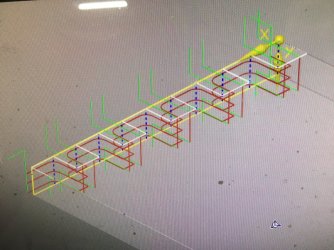

bei Stück 1 dauert das auch bei einer großen CNC seine Zeit - mit einer Zustellung ist das auch immer so ne Sache die Vakuumsauger sind bei Kleinteilen 400x480 auch nicht immer zuverlässig
hab es mal durch die Zeitberechnung meiner CNC laufen lassen - denke realistisch pro Eck ca. 10 min
reine Fräszeit ist ja das eine ggf. müsste man noch Splitterhölzer spannen oder mit R+L Fräser arbeiten dann wäre der Programmieraufwand deutlich höher ggf. auch die Laufzeit + Einrichtzeiten etc. - Brettbreite 400 mm Höhe 40 mm

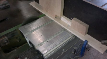

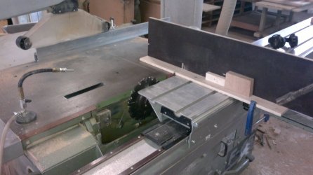

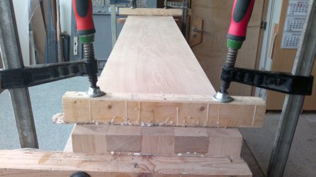

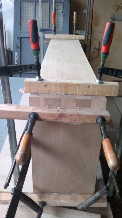

habe mal überschlagen wie zeitlich das mit dem Fingerzinkenkorpus auf der FKS war. Denke für den einfachen Vorrichtungsbau, FKS auf Verstellnuter umrüsten und dann wg der längeren Seiten zu Zweit fräsen, inkl. Grund verputzen ca. 3 Std insgesamt. Dann zu Zweit verleimt, dicke halbe Stunde gesamt. Aber es sind ja nur ein paar Fingerzinken.
Jörg
