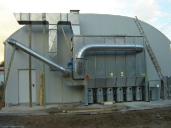

Von der Größe her wäre das wie die alte Höcker mit 40 Säcken , die wir mal hatten .
Meist 5,5 oder 7,5 KW und eine Saugleistung um die 5000 m³ .
Als Entstauber wäre das dann ein Modell mit 300 oder 350 mm Rohr .
70 Kilo sind dafür etwas oversized :emoji_scream:
Als wir vor 15 Jahren gebaut haben , kam eine gebrauchte Reusch mit 7,5 KW , siehe Bilder .
Komplett mit Verrohrung und Brandschutzklappe
Mit Abbau und Aufbau kamen wir auf 9000 € für eine Anlage in wirklich gutem Zustand .

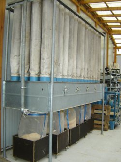

Bei unserer Absaugung gibts eine Wartungsklappe um die Filtersäcke mit Druckluft auspusten zu können. Unten kann man mehrere Staubsauger oder eine mobile Absaugung stationieren damit die Schweinerei (ich entschuldige mich hiermit bei allen Schweinen) in Grenzen bleibt. Das Waschen der Schläuche ist laut Hersteller bei 30° mit Vollwaschmittel möglich. Würd ich aber im Waschsalon machen haben wir auch noch nicht gemacht, denn 26 Schläuche aus zu bauen ist ein ordentlicher Zeitaufwand. Ist nach 5 Jahren aber auch noch nicht nötig.
