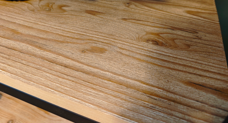

Hier ein Foto von mir, allerdings bei künstlichem Licht - es ist jedoch noch am "farbtreuesten"

richtig, so wie die Oberfläche aussieht, ist sie gebürstet. So kommt die Struktur vom Holz besser zum Vorschein. Die weichen Anteile werden oberflächlich entfernt und die harten Aneile bleiben erhalten. Die Jahresringe bestehen ja aus Früh- und Spätholz.
Frühholz bildet der Baum während der Wachstumsphase im Frühjahr und ist relativ weich. Es ist hell, leicht und offenporig, während das neugebildete Holz gegen Ende der Wachstumsphase immer dichter und dickwandiger ausfällt. Dieses Spätholz ist jeweils als dunklerer Teil eines Wachstumsrings erkennbar und härter.
Durch Bürsten werden die Frühholzanteile oberflächlich entfernt, weshalb das dunklere Spätholz besser zur Geltung kommt.
Wenn du mit den Fingern über die Holzoberfläche streichst, musst du die Struktur anhand von Unebenheiten erfühlen können. Oberflächenbehandelt glaube ich nicht, dass das Holz ist. Fichte ist per se recht hell und wird erst durch UV- Einstrahlung gelblich (honigfarben).
Soweit ich das weiß, werden die Bretter nur grob vorgeschliffen, dass du eine ebene/ plane Oberfläche hast. Ein Feinschliff ist nicht erforderlich. Durch das Bürsten wird ja die Oberfläche wieder strukturiert und ein Feinschliff ist somit pasee.

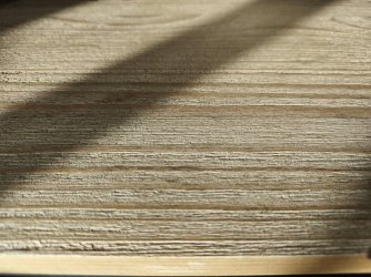

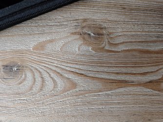

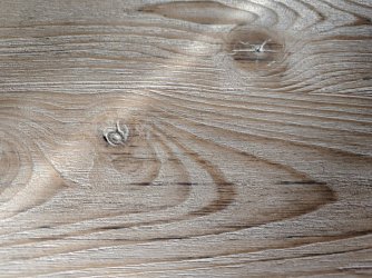

Anbei nochmal drei Fotos mit Nahaufnahmen:
