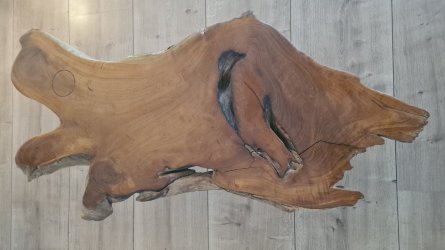

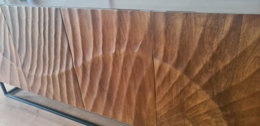

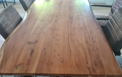

Anbei Fotos, um Eindrücke unserer sonstigen Möbel zu bekommen.

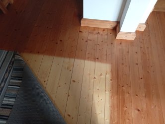

Fichte irgendwie gefärbt, sieht immer aus, wie Fichte irgendwie gefärbt.

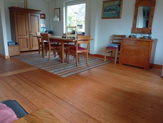

Fichte dunkelt von selbst zu angenehmen Brauntönen. Einen gelb orange Ton habe ich noch nie beobachtet.
Hier mein neu gemachter Dielenboden unter dem Teppich und daneben. Der Farbton ergibt sich ganz von selbst. Braucht nur etwas Geduld und sieht immer aus, wie natürlich gedunkelte Fichte. Passt farblich sehr gut zu meinem Eichentisch und Eichenschrank.
Alles mit farblosem Hartwachsöl behandelt.

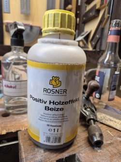

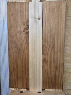

Egal welche Beize, du hast bei Nadelhölzern immer einen Negativeffekt. Bedeutet, die dunklen Jahresringe (Spätholz) nehmen die Beize nicht an, während die hellen Bereiche (Frühholz) die Farbstoffe stark aufsaugen und nach dem Beizen dunkler sind als die vorher dunklen Jahresringe.
Die einzigen Beizen, die sowohl das Frühholz, als auch das Spätholz gleichmäßig färben sind die Positivbeizen. Positivbeize reagiert mit dem im Holz vorhandenen Lignin und das ist überall vorhanden.
Ich habe zufällig gerade Fichte mit Positivbeize gebeizt, ist aber noch nicht durchgefärbt. Das dauert bei Positivbeize etwas länger. Am Montag werde ich voraussichtlich ölen und könnte dann Fotos einstellen. Dann kannst du einen ungefähren Eindruck erhalten, wie das aussehen könnte. Der verwendete Farbton ist Haselnuss. Es gibt aber auch noch dunklere Farbtöne. Der Auftrag ist etwas arbeitsintensiver (unter anderem braucht Positivbeize noch einen Überzug als Schutz) das Ergebnis, meiner Meinung nach, aber viel natürlicher.
Falls dir das Ergebnis gefällt, könnte ich dir auch die Vorgehensweise beschreiben. Das verwendete Produkt ist von Rosner, Farbton Haselnuss, Positiv Holzeffektbeize. 20260926_140521.jpg
