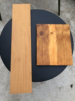

ich würde gerne farblich sehr nah an das holz links rankommen. Rechts (fichte) sind meine ersten 3 versuche. Außerdem frage ich mich wie das holz links bearbeitet wurde, dass die maserung so dezent aussieht. 37A97AEE-3657-483B-A595-073F372C0365.jpeg

das liegt am Holz. Könnte Anigre sein. Das wird gern als Ersatzholz für einige Hölzer genutzt und dann passend gebeizt.
Fichte hat einen deutlichen farblichen Unterschied in den Jahrringen zwischen Früh und Spätholz.
Ich würde mit deckenden Lasuren versuchen den Farbton zu erreichen,
3.847
Den Farbton hinzubekommen wird nur durch ausprobieren gehen. Leider mit einem entsprechend hohen Materialeinsatz von Lasuren etc. Wasserbeize ist da am günstigsten, da wird man das deckende aber nicht hinbekommen. Alternativ zu Lasuren könnte auch Wachsbeize, gefärbtes transparentes Wachs von Osmo oder Schellack mit Spiritusbeize gehen. In einem hier kürzlich erschienenen Beitrag war Positivbeize mit einem Überzug aus Hartwachsöl die finale Lösung.
Gruß Michael
