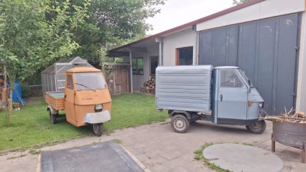

ich soll beim Umbau einer Ape helfen.
Die sollen einen Umbau in Richtung Getränkestation erhalten.
Das sind die 2.
Bevor hier bedenken kommen.
Die werden nicht am Straßenverkehr teilnehmen, sondern sollen nur da stehen und gut aussehen.
