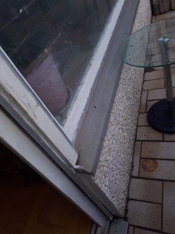

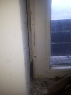

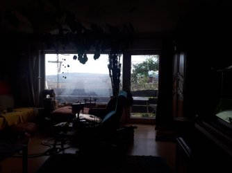

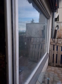

Hatte ja vor langer langer Zeit mal gefragt ob es Sinn macht in bestehenden Rahmen neue Scheiben einzusetzen (tut's nicht) und eine gesprungen Scheibe später drängt sich jetzt also auf das ganze bevor es friert auszutauschen...
Kann ich alles bis auf die Tür rausreißen und einen einfachen Rahmen mit tropfkante (edit: hab gerade das tropfblech gesehen, übernehme ich das einfach? mit rahmenschrauben und kompriband an dessen Stelle setzen?
Was tun mit dem Rollo? An der Stelle den auch austauschen, geht das nachträglich, ändert es was an der Konstruktion vom Rahmen?
Fragen über Fragen...

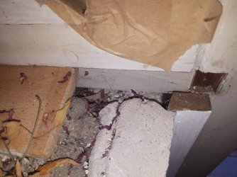

Wo soll man denn selbst mit so was anfangen wenn nicht beim eigenen Haus xD
Hab jedenfalls bissel weiter gegraben und bin ein gutes Stück schlauer, und weiß auch warum man mir vom Erhalt des Rahmens abgeraten hat.. zwischen Wand und Rahmen waren nur noch zerbröselte alte Dichtungsreste

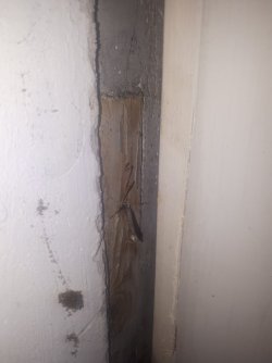

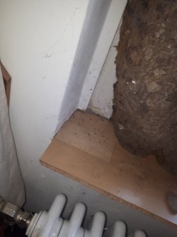

Im Beton sind so Holzkkötze drin, die etwas hol klingen beim Gegenklopfen. Kann ich die da einfach lassen, oder machen die Probleme beim neuen Rahmen? 20240913_105403.jpg

Ich denke, die Holzklötze wurden eingeputzt, um den Rahmen daran zu befestigen. Darauf deutet auch der Nagel der dort auf dem Bild zusehen ist hin.
Ob du die drin lässt oder nicht, würde ich stark davon abhängig machen, in welchem Zustand die Teile sind und wie fest. Oder anders gesagt: Wie leicht kriegst Du die Löcher wieder zu!
21.083
also wenn ich das richtig sehe ist das eine alte Festverglasung und eine Balkontür.
Alter 60er max Anfang der 80er. Das Holz IN der Laibung würde ich rausstemmen.
So wurde anno Dazumal bevor es Dübel gab befestigt. Holz wurde eingeputzt oder bei Beton teils gleich mit eingegossen. Befestigt wurde dann mit Nägel. Gab ja noch keine Akkuschrauber.
Würde auch Fenster UND Tür tauschen. Nur die Festverglasung wäre Murks.
Die Zeiten wo irgendwas was halbwegs nach Fenster aussieht in die Löcher reingekloppt wurde die der Maurer gelassen hat sind laaaaange vorbei. Auch ein Fenster bzw der Einbau gehört geplant. Und nicht nur soso lala sondern mit Verständnis für Material und auch ein wenig Bauphysik. Zumindest wenn es Wohnraum ist und keine Garage oder Gartenhütte.
Der Rahmen ist mit Blechstreifen fest gemacht, aus dem Holzklotz kommt ja die Nagelspitze raus, das ist etwas komisch.. Rauskloppen und verspachteln ist dann wohl ehr die Losung zumal die ja schon nicht mehr so fest drin sitzen.

Ist von 75 das Haus, und es sollen perspektivisch schon alles gemacht werden, dachte nur "klein" anzufangen xD
Nen Bekannter hat auch nochmal den Gedanken aufgefrischt das Fenster nach oben zu erweitern und die Rollos von außen aufzusetzen.
Ich frag mich halt ob es dem Einbau der Tür und dem Rollo im Weg steht wenn ich erstmal "nur" die riesen Festverglasung tausche
