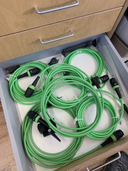

Wir haben eine Metabo Bohrmaschine, da ist bestimmt schon das dritte Kabel drinnen. Es liegt aber wohl eher daran, dass die Schublade etwas klein ist.
