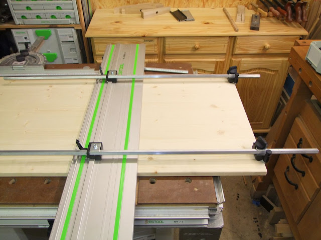

hallo zusammen,
ich wollte mir für meine ts 55 von festool eigentlich die parallelanschläge kaufen, um gleichmäßige holzleisten zusagen zu können. mich schreckt der preis ein wenig ab... könnte man sowas nicht selber bauen? hat das schon mal jemand von euch gemacht? oder gibt's andere Möglichkeiten, exakt gleiche stücke zu sägen? ich denke da auch an etwas größere Dimensionen, z.b. 90x40 cm oder 10x200 cm.

ich hab mal mit zwei "metallern" bei uns versucht die sachen nachzubauen, über die planung sind wir aber nicht hinausgekommen, da wir letztendlich zu dem schluss kamen, daß man schnell in kostenregionen vorstößt, welche nicht mehr allzuweit vom kaufpreis entfernt sind.
ich hab für die parallelanschläge oder die erweiterung 140 euro gezahlt, war für mich ok und würd ich wieder machen.

sagt mal, rasten die Anschlagreiter millimeterweise ein?
Gruß Chris
steigerwälder
16. November 2010
718
schweinfurt
nein, keine Rasterung. hier ist Augenmaß gefragt.
oder halt kurz ein Probestück gesägt.
eine Rasterung würde auch nichts bringen, da man ja dann auf ein maß x festgelegt würde.

Ich denke man könnte doch die Lineale so dicht zusammen schieben das die Anschlagreiter direkt aneinander liegen und sie dann exakt zueinander ausrichten.

Der Tisch hilft begrenzt..
ich denke der Themenstarter hat die selbe Idee wie ich.
In Anlehnung an das Video von Guido habe ich den Tisch für "Kleinteile" schon fertig und bin begeistert... Abgesehen davon, das ich keine Festool, sondern Spero-Säge benutze, die ein paar Millimeter von der Führungsschiene abweicht. Aber das kann ich mit dem Sägeschnitt in der Platte kompensieren.
Ausrisse vermeide ich durch Anritzen der Schnittlinie. Das geht prima!
Der Haken bei mir und wahrscheinlich beim Themenstarter sind schmalere Leisten oder Schnitte die mit der Führungsschiene nicht gemacht werden können.
Ich möchte zum Beispiel 80 und 65 mm breite auf einer Länge von 1400 mm Bretter/Leisten sägen. Die sollen natürlich exakt parallel und rechtwinklig werden.
Dafür brauchen wir einen Parallelanschlag oder etwas, mit dem man schmalere Teile sägen kann.
Da ich nicht weiss, ob der PS-TA 55 tatsächlich auf meine Säge passt, werde ich in den nächsten Wochen mal einen Selbstversuch mit Eigenbau-Anschlag probieren.
Der Tipp mit den beiden Holzanschlägen aus dem Video funktioniert bei mir nur begrenzt, weil ich keine 1400er Festool-Schiene habe und wegen dem Abstand zum Sägeblatt auf die Scheppach-Schiene ausweichen werde.
Lt. Sauters, wo ich meine Säge gekauft hatte, soll die Säge mit der Scheppach-Schiene auch am Riss funktionieren. Die hintere Führung der Schiene ist aber oben geschlossen und unten offen, und hat da auch noch eine T-förmige Nase zur Führung des Kippschutzes der Scheppach-Säge. Na klasse! Da ist wieder Improvisation (eine meiner Stärken) gefragt.
Hab ich schon erwähnt, dass die original-Führungschiene von Spero die Tage auf denn Sperrmüll gewandert ist, weil die überhaupt nix taucht?:eek:
Wer aber die Festool-TS und FS 1400 oder länger hat, ist mit Guidos Anleitung sehr gut beraten!

Vielleicht wäre das eine günstigere Alternative:
Michas Holzblog: Tipp: Wiederholgenaue Parallelschnitte mit dem Festool SA-LR 32
