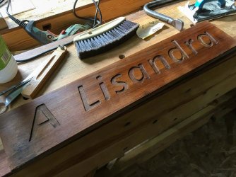

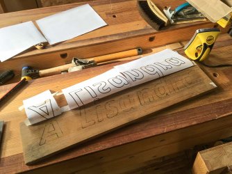

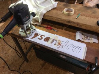

Hier ein Beispiel, wo gute Sicht ein must have ist:
beim Schriften fräsen..
Ganz ehrlich, da lass ich die Absaugung weg.
Das Spänevolumen ist sehr gering und die hohe Umdrehungszahl macht soviel Wind
das es alles wegweht.
Atemmaske/Schutzmaske genügt mir da.
Diese Arbeiten hatte ich Anfangs auch mit der OF 1400 gemacht, doch für solche Arbeiten
ist sie zu unhandlich. 1400 Watt für ne Nut mit ≈ 2x4 mm ist schon ein bißchen viel...:emoji_relaxed:
Die kleine Fräse habe ich mir sowieso angeschafft für die Kantenbearbeitung und die
ist ideal für Schriften (auch ohne Absaugung)
Das ist der Makitaklon für damals ≈ 40,- €. Gehörschutz ist allerdings Pflicht bei dem Ding...
Auf den Bildern habe ich noch experimentiert mit welchem Fräser ich arbeiten möchte..
