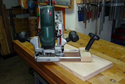

c) Laufsohle
Was genau ist der Vorteil der Laufsohle, bzw. der kleineren Öffnung?

platte mit kleinerem loch soll ein abkippen an ecken vermindern. soll aber auch nicht überbewertet werden, die richtige maschinenhaltung und -führung ist da weitaus wichtiger.
Stimmt.
Nur erleichtert gerade bei der 1400er die Platte das Arbeiten schon deutlich. Die Fräseröffnung ist schon (zum Glück) riesig, da liegt an Ecken, speziell bei Kanthölzern o.ä. nur noch wenig von der Fräse auf und das auch noch weit vom Fräser entfernt, da muß man dann ohne die Platte schwer aufpassen.

Ne Laufplatte ist aber auch sehr schnell ausm Reststück Faserplatte und dem Führungsschienenadapter selbst zu basteln - musst du also nicht gleich mitkaufen.
