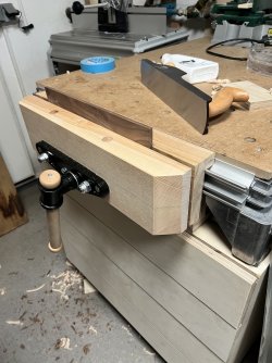

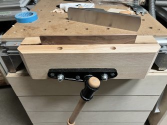

Guten Abend zusammen,
ich versuche aktuell mehr mit Handwerkzeugen zu arbeiten. Habe jedoch nicht den Platz für eine Hobelbank und komme mit den Spannmöglichkeiten auf dem MFT nicht immer gut klar. Daher habe ich am Wochenende eine Vorderzange an den MFT montiert. Das ganze ist eher als Prototyp zu sehen.
Folgendes ist noch zu tun:
- Die hintere Backe muss noch fest mit dem Tisch verbunden werden.
- Die Ecken der vorderen Backe müssen noch mit einem Winkel abgeflacht werden.
- Auf der forderten Backe möchte ich noch 20mm Löcher analog zum Lochraster des MFTs bohren.
- Die Oberkanten der Backen müssen noch bündig zueinander gehobelt werden.
Bei der nächsten Version würde ich die Spannbacken etwas höher machen damit die Gewindestange so tief in den Backen sitzt.
Über Verbesserungsvorschläge freue ich mich vielleicht hat auch der ein oder andere eine ähnlich Idee gehabt.
