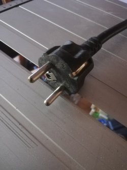

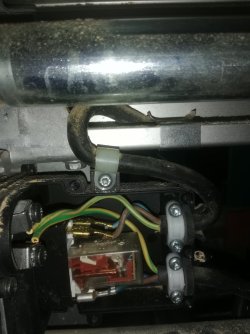

Also bei mir ist ein dreiadriges Anschlusskabel dran, was ich aufgrund der Tatsache, dass die Säge zu großen Teilen aus Aluminium besteht, auch für sinnvoll erachte. Aluminium ist schließlich ein guter elektrischer Leiter.

Woran kann es liegen?
Tja, der FI löst aus, wenn der Strom, der über die Phase in die Maschine fließt nicht mit dem Strom, der über den Neutralleiter zurückkommt, übereinstimmt.
Ergo fließt eine kleine Teilmenge woanders hin, entwerder über den Schutzleiter, oder auf einem anderen, fehlerheften Weg.
Hört sich für mich so an, als ob an irgendeiner Stelle mit Erreichen einer bestimmten Temperatur die Isolation schwächelt - ich finde es aber schwierig, das weiter einzugrenzen.

Meine CS70 hat ein 2-adriges Kabel, also keinen Kontakt zum Schutzleiter der Steckdose. Daher sagen meine rudimentären Stromkenntnisse, dass der Fehler eher in der Installation zu suchen ist?
Nicht unbedingt, auch bei schutzisolierten Geräten führt ein Isolationsversagen mit entsprechendem Leckstrom (Fehlerstrom) zum Auslösen des FIs, auch wenn es unwarscheinlicher als bei Geräten mit Schutzklasse I ist.
