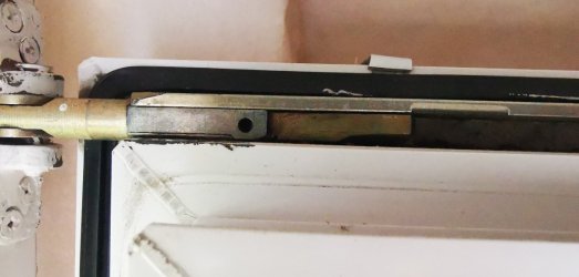

Hallo liebe Fachleute, ich möchte ein Fenster justieren und finde nichts um dessen Schräglage zu beheben. Zum schließen des Flügel muss ich diesen quasi zum Schluss in den Rahmen heben. Kippen geht ohne Probleme. Da kommt für mich das obere Lager in Frage, ein Bild anbei. Ich weiß nur nicht wo ich da was einstellen kann das sich der Flügel an der Griffseite anhebt. Wäre für sachdienliche Hinweise dankbar IMG_20240902_175233.jpg

Am anderen Ende sollte sich eine Inbus oder ähnliches befinden. Damit kannst du den Flügel einstellen.

Hallo, danke für die schnelle Rückmeldung, aber irgendwie finde ich keinen Inbus. Ist mit "anderen Ende" vielleicht die andere Fensterecke, hier dann die rechte Ecke gemeint? Der Beschlag ober zeigt nichts was auf eine Inbus Schraube deuten könnte.
Vielleicht auch wichtig, das Lager auf dem Bild ganz links klappt beim öffnen um 90Grad heraus. Da finde ich aber auch nichts zum justieren.

Servus, da hat jemand einen Kunststoff Fensterflügel in einen alten Fensterstock aus Holz gebastelt.
Gibts hier eventuell einen Inbusexzenter von oben im Scherenarm?
Ansonsten kann man wohl den gesamten Flügel noch über das Eckband heben, normalerweise über eine Inbusschraube, bei den hier zusammen gebastelten Beschlägen wird aber wohl ein untergelegter Fitschenring das Mittel der Wahl sein.

Der Fensterbeschlag ist ein Winkhaus GPK 1100/1 FFH 850-1100, anbei noch ein neues Bild von dem oberen Lager (scheint viel Spiel zu haben).
Eine Justierschraube o.ä. ist da nicht zu sehen.
16.234
Seitenansichten und Draufsichten der gesamten Schere wären von Vorteil,
falls sich niemand findet der den Beschlag kennt.
Es kann auch das Festteil am Blendrahmen nach rechts versetzt werden.
Dabei würde ich den Split rausziehen so dass das Festteil um 180° gedreht werden kann.
Dann haben die Schrauben mehr „frisches Fleisch " neben den alten Schraubenlöchern.
In die passende Holzstückchen einleimen, wenn man es mag.
