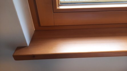

Buche 52mm, Leimholz, durchgehende Lamellen..
Hat mir der Treppenbauer damals gemacht. Liegt seit 13 Jahren ruhig und ohne Probleme.

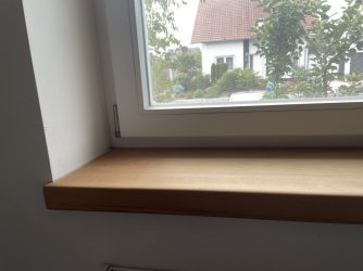

Auch meine Empfehlung wäre: erst Verputz, Fensterbretter aus Massivholz nachträglich setzen (so spät wie möglich, z.Bsp. nach spachteln und Erstanstrich des Malers). Die Stärke der Fensterbretter früh festlegen und der Putzer soll an der Brüstung 2-3 mm tiefer ein Eckprofil setzen, dann kannst Du die Fensterbretter nachträglich gut setzen, Fuge ziehen und fertig. Ich hab unsere selbst verleimt und Ecken ausgesägt, kleine Acrylfuge zur Leibung. Wenn Du Leimholz nicht selbst herstellen kannst/ möchtest, achte beim Kauf auf gute Sortierung / Verleimung, dann schüsselt auch nichts.
Da Du auch nach Montage fragst: ich hab meine auf passende Höhe unterklotzt, mit Schaum vollflächig aufgeklebt und bis zur Aushärtung mit Leisten zum Sturz abgesteift.
