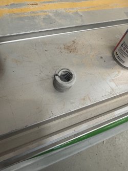

Hallo, kann mir einer helfe, ich brauche die Nummer zum Gewindeeinsatz aus Kunststoff M20 für die Höhenverstellung.

Felder erreichst du über das Kontaktformular auf der Homepage. Gib dein Problem und vor allem die Maschinennummer oder besser ein Foto des Typenschild mit an. Dann wird dir geholfen.
