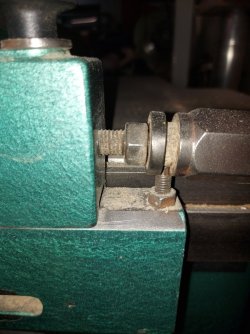

Hallo , ich habe mir eine bf6 gekauft und setze sie derzeit in Stand. Flugrost Entfernung und allgemein die Mechanik säubern und abschmieren.

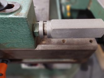

Ich brauche da mal Eure Hilfe beim parallel Anschlag. Ich besitze irgendwie eine einfache ältere Version und dort fehlt mir ne Führung zum Feineinstellen. Könnte es sein das eine Schaft Schraube ohne Bund dort eingesetzt wird und als Führung dient? Oder fehlt eine Führung aus massivem Eisen. Das Handrad zum Einstellen hat ja eine Nut zur Zwangsführung ähnlich wie beim abrichter der Maschine. Nun füge ich mal das Bild ein.

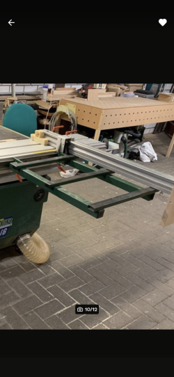

Wer hat den kleinen Queranschlag der nur am Tisch eingehängt wird. Möchte ihn nachbauen und benötige Details beim Material, Stärke und Befestigung am Schiebeschlitten. Auch dazu ein Bild.

Ahh super vielen vielen Dank, genau so dachte ich es mir auch. Dann Feile ich mal...
Hast Du auch ein Bildchen vom Schutz hinterm Sägeblatt? Das scheint bei mir nur für kleinere Sägeblätter zu passen und wenn ich wie bei mir ein 315' Blatt aufsetze, so muss ich das Blech demontieren welches den Riemen abdecken soll
