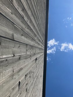

ich versuche mich kurz zu fassen:
Falzschalung soll in der Länge gestossen werden, möglichst unsichtbar (ohne Luft dazwischen). Ideal finde ich, wenn die Schnitte 15 Grad Neigung haben. Noch wichtiger ist mir, dass ein Verbinder reinkommt: Lamello, Domino, Dübel,….
Aber bei 15 Grad wird das nichts mit Lamello. richtig? Dübel (Doppeldübel Mafell) dürfte gehen. Domino wahrscheinlich auch schwierig…
Leider habe ich keine Maschine um zu testen - was würdet ihr machen?

Stöße immer auf die Unterkonstruktion legen. Dann brauchst du keine Dübel, oder Ähnliches.
Alles Andere ist Mist. Habe mich an mehreren Projekten, bei denen die Stöße nicht unterfüttert waren, sehr mit den Problemen rumärgern müssen.

51
