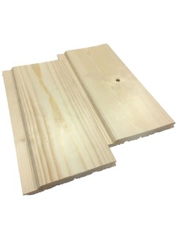

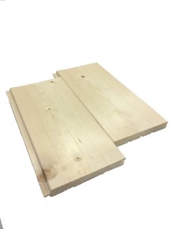

Hi,
Welche Variante ist denn eher üblich und sinnvoll im Außenbereich?
Mein Holzhändler hat momentan nur Faseprofil am Lager, aber Rundprofil scheint mir bei einer horizontalen Verschalung bezüglich dem konstruktiven Holzschutz besser.
Oder liege ich da falsch?
Feder nach Oben und 30mm Hinterlüftung sind obligatorisch bei meinem Projekt.

Aus meiner Sicht ist beides schlecht. Für horizontale Schalungen gibt es Chalet-,Stülpschalungen und Rombusprofile mit Tropfkanten.
Dazu sollte es eine Aussenschalung sein die etwas dicker ist, nicht irgendwelches Innentäfer.

Egal welches Profil, das Wasser läuft um die Kante, bleibt dort hängen und wird adhessiv in die Nut hochgezogen.
Die Nutwage muss eine Tropfkante haben,
aber für deren ausreichende Stärke ist das Material zu dünn.

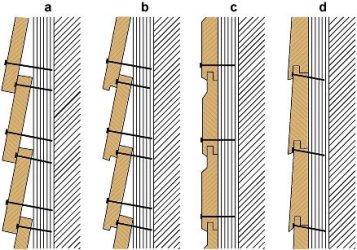

Ich hab mich jetzt doch für eine Stülpschalung ohne Nut&Feder entschieden.
Wie steht ihr zur Verschraubung? Zwei Schrauben pro Befestigungspunkt oder nur eine verdeckte?
Einmal lese ich, dass nur eine Schraube empfohlen wird, da es sonst Probleme beim Arbeiten des Holzes gibt.
Auf der anderen Seite soll man mindestens zwei Schrauben nutzen, weil man keine Nut&Feder hat.
Was denn nun?

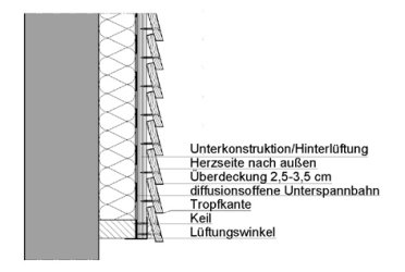

NOFX
22. Mai 2020
1.105
Brühl
Guck dir mal Keilspund an, die gibt's nur ausgebildeter Tropfkante und die sind dann unten entsprechend auch dicker aber preiswerter als durchgehende dickere.
Was denn nun?
