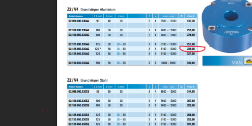

Ich häng Dir mal noch den Flury Fräswerkzeuge Katalog mit an, da findet man eigentlich alles was man als Standard so braucht.
https://flury-deutschland.de/wp-content/uploads/2023/05/K3_FLURY_D_Fuege_Fase_Falzfraeser.pdf
Weitere Fräser dann hier https://flury-deutschland.de/produkte/wpl-werkzeuge/

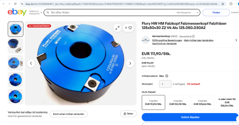

Von den Preisen mal nicht irren lassen, die Werkzeuge werden in der Regel im Netz wesentlich günstiger angeboten, der oben verlinkte Machershop ist da schon ne gute Adresse.
Beispiel 125er Aluköppl im Anhang.

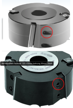

Ich habe nochmal eine Frage bzgl. des Spannsystems für die Schneiden.
Das Bild soll zur Verdeutlichung dienen, was gemeint ist. Bestehen dazu Erfahrungen? Meine persönlichen Erfahrungen bestehen nur mit der oberen Spannmethode.
Theoretisch kann mehr Spannkraft aufgebracht werden, aber wie sieht das mit dem Abrieb ("Gradbildung") des konischen Schraubenkopfes aus?
7.061
Vivaldi stellt/stellte Fräser nach unterem Bild her, unsere sind mindestens 20 Jahre alt und gut.
15.610
im oberen Fall setzen sich die sechskantigen Löcher gerne zu, tragen auch zur Lärmbildung
stärker bei als beim dunkleren Kopf der außerdem einen Spalt zwischen Keil und Körper
des Fräsers aufweist.
Die Spannkraft ist für die Sicherheit nicht wesentlich solange mäßig mit Gefühl angezogen wird.
Häufig wird viel zu fest angezogen, die Tabellenwerte sind genau richtig.
Der Druck auf das Messer ist bei dem untern Kopf höher, die Schraube zieht den Keil in die Lücke,
beim oberen Kopf senkrecht auf das Messer.
Ergo: der untere Fräser ist von modernerer Ausführung.
