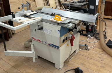

banskabela
Macht man das so? Falznuter anstatt Sägeblatt?
meine Kombimaschine kam mit einem Universal-Fräskopf und einem Verstellnuter (7.9-8.9mm).
Der Universal-Fräskopf mit den wechselbaren Profilen ist recht selbsterklärend,
den habe ich auch schon erfolgreich eingesetzt.
Den Verstellnuter habe ich bisher etwas ratlos gemieden.
Der ist fast zu gross, um ihn im Schutzgehäuse der Fräse zu verwenden.
Auch kann man damit in der Fräseposition nicht wirklich Nuten für Bspw. Regalböden herstellen.
Ich würde den lieber anstelle des Sägeblatts einsetzen.
Ist das so gedacht und gängige Praxis?
Auf Youtube bin ich grade über entsprechende Videos von
Guido Henn (Falz fräsen auf der Formatsäge) und
Heiko Rech ( Verstellnuter auf der Tischkreissäge) gestossen, die das Naheliegen.
Extra Sonderzubehör habe ich allerdings nicht zur Säge (und an sich steht auf der SCM auch ein Mindest-Sägeblattmass von sowas wie 235mm..)
Finger weg, Finger ab?
Vielen Dank.

Du kannst den Falz auch mit dem normalen Blatt sägen mit ein paar versetzen Schnitten. Dann ist der Grund nicht ganz so sauber. Das ist jedoch oft egal. Und für wenige Flaze ist das schneller als der Umbau von Säge auf Fräse.

dieser Nutfräser ist auf keinen Fall für das Säge-Aggregat gedacht.
Wenn der Nutfräser in der Fräse eingebaut ist, kann man damit auch Nuten fräsen. Natürlich nur am Rand des Werkstückes…

Dein Verstellnuter ist zu groß für den Fräskorb: Maximal 160 mm Fräserdurchmesser.
https://wtp.hoechsmann.com/de/lexikon/34985/minimax_c_30g
Die FKS von G. Henn und H. Rech sind mit der Sonderausstattung: "Vorbereitung für den Einsatz eines Kreissägenverstellnuters" ausgestattet (Max. Werkzeugbreite 15 mm zulässig); ohne diese werkmäßige Vorbereitung kannst du auf deiner Maschine nur ein breiteres Schlitznutsägeblatt zum Nuten einbauen: z.B.:
https://www.felder-group.com/de-de/...silent-power-mit-massivem-grundkorper-sp91897
in 250 mm:
https://www.effektiv-werkzeuge.de/p...-durchmesser-250-mm-z4?variant=49663658295560
welche Breite in deine Maschine reinpasst, musst du ausmessen.

dann ist das also edler klump, der mir die Werkstatt zuramscht. Interessant.
Das Schlitznutsägeblatt hat ja mit 4mm Breite nicht wirklich viel zu bieten.
CMT hat Nutsägeblätter mit ⌀180mm und 6mm Breite (C24006007M)... warum hat meine Säge denn einen Mindestsägeblattdurchmesser?

verkaufen bei Kleinanzeigen im Forum oder bei KA ...
das Blatt von
https://www.effektiv-werkzeuge.de/p...-durchmesser-250-mm-z4?variant=49663677202696
gibt es auch in 6 mm Breite; mehr Durchmesser: großere Schnittgeschwindikeit und Nuttiefe.
Bekommst du 250 mm unter den Tisch versenkt?
16.483
Fragen: welche Drehzahlen bietet die Maschine und lässt sie Werkzeuge in der Breite zu. Um in Flächen oder quer bei längeren Werkstücken zu nuten eine feine Sache. Habe z.B. eine Menge Regalseiten so für schräg gestellte Böden genutet.
