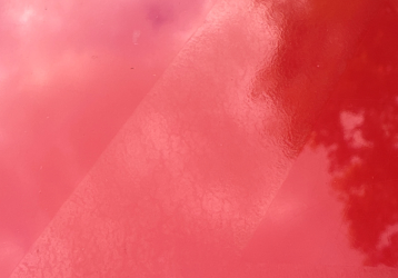

Nein. Bei mir ist der Klarlack deutlich defekt. Ich denke der Kleber hat seine Weichmacher etc. dort hinterlassen.
Schlimmer wurde es sogar, als ich ihn testweise an der Haube mit Körnung 3000 angeschliffen und wieder hochpoliert habe. Anfangs top an der Stelle, jetzt sieht man den verrunzelten Klarlack mehr denn je.
Da hilft wohl nur das Überlackieren.
kann ich mir nur so vorstellen, das dort eine unbekannte Folie aufgeklebt wurde oder alternativ der Lack noch nicht richtig ausgehärtet war.
Das ist mir so in 30 Jahren nicht passiert, habe allerdings immer nur gebrauchte Fahrzeuge beschriftet und mir Markenfolie Ora/3M.
Ist natürlich Mist wenn man da neu Lackieren muss.
Das die Folie den Lack schützt und nach der Entfernung alles noch prima zu sehen ist, weil halt der von der Folie abgedeckte Lack annähernd Originale Farbe hat, ist normal und oft noch nichteinmal mit einer politur wegzubekommen.
Keine Ahnung, da müssten wir den Vorgänger fragen. An den Beschriftungsstellen, an denen ich nichts gemacht habe, sieht es aus wie es halt nach dem Abziehen einer alten Beschriftung aussieht - man sieht im Streiflicht noch was.
Das das an der Haube aber schlimmer war, habe ich diese einmal fein geschliffen und hochpoliert, so wie ich es mit Hochglanzfronten (vor Senosan) auch gemacht habe. War erst absolut ok.
Jetzt schaut es so aus, was ein klares Zeichen für die Veränderung der Oberfläche ist (Also am Besten nicht mit Polieren anfangen, und nein, da ist kein Kleber mehr drauf ...):
Das war vorher übrigens ähnlich, und ist stark vergrößert. Der Lack 'nebenan' ist sauber und unauffällig, der unter der Schrift aber alles andere als 'Originalzustand'.

krass, sieht aus wie dieser Schrumpflack, weiss nicht ob Du den kennst!? Wie gesagt, habe ich noch nie gehabt, könnte natürlich sein, dass das vorher nachlackiert wurde und nicht richtig ausgehärtet war, müsste man mal probieren.
