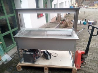

Wir verkaufen auf Arbeit viele Möbel, wo Kühltheken enthalten sind, also auf Arbeit gefragt, ob eine Kühltheke übrig ist.
Zack, Kundenretoure, steht schon ein Jahr, kannste haben.
140 cm breit, mit passendem Aggregat fertig angeschlossen. Läuft und hätte sogar Beleuchtung.
Für das eine mal im Jahr, kann ich den wahrscheinlich höheren Stromverbrauch verschmerzen.
Das Volumen was gekühlt werden muss, ist ja nun um einiges größer.

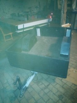

Kleinanzeigen durchforstet, in der Nähe ein DDR Anhänger mit 140cm Breite und 200 cm Länge.
Mit dem Crafter hingefahren und abgeholt.
Passte gerade so in den Ladraum.
Dort festgestellt, das der Anhänger noch angemeldet ist, das war so nicht beschrieben. :emoji_stuck_out_tongue_winking_eye:
Da hätte ich ihn auch auf Achse holen können.
Tüv neu gemacht und umgemeldet.
Die Salatbar hat mitlerweile alles unnütze, wie die selbstschließende Haube
und die beheizte Tauwasserschale verloren.
Somit auch eine Menge Gewicht. Wiegt jetzt mit Aggregat noch ca 120 kg.
Die Zulässige Gesamtmasse sind 500 kg.
Leergewicht vom Anhänger etwas über 150 kg.

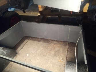

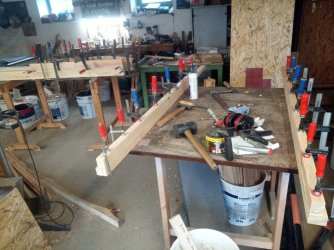

Heute die Hölzer vorbereitet, um die Kühlwanne höher im Gestell zu lagern,
weil es sonst Kollisions Probleme mit dem Kotflügel gibt.
Passt, paar mm Luft zum Kotflügel sind jetzt vorhanden.
Vorn muß die Kühlleitung mit durchgefädelt werden, das Aggregat hängt dann über der Anhängerdeichsel.

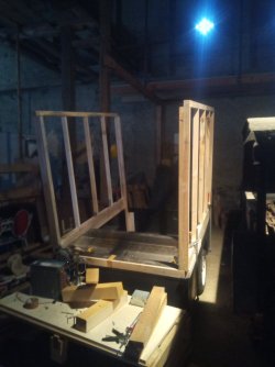

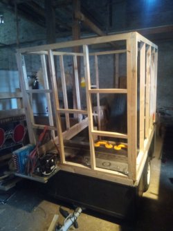

Es ist langsam ein Raum erkennbar.
Aggregat hängt jetzt auch schon an seinem Platz. Mit einem Drehteil werde ich wohl die Anhängerkupplung 20 cm verlängern.
Durch das Aggregat, besteht die Möglichkeit, sich beim rückwärts rangieren, die Kofferraum Klappe zu demolieren.
Nun wird es Zeit für den ersten Flug.

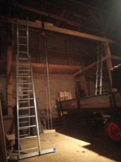

Muss noch einen Balken in der Scheune anschrauben, Kettenzug mit 5 m Hubhöhe anhängen, dann erster Test.
Grüße Micha
Micha83
29. Januar 2014
2.315
01561
Balken zum hochziehen hängt erstmal provisorisch. Mehr wie 4,2 m bis Unterkante trau ich mich nicht.
Bei nem Kumpel hab ich 4 Ringösen mit Innengewinde bestellt.
Schönes Wochenende

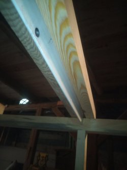

Aufhängemöglichkeit für die Fleischerhaken sind fertig.
Es sind 50x50x5 Stahlwinkel die 3 cm aus der Decke schauen.
Die Enden sind passen ausgeklinkt.

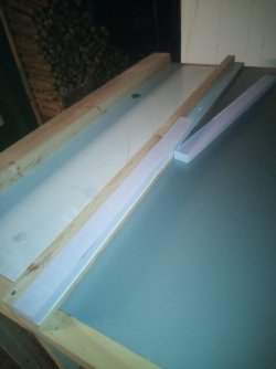

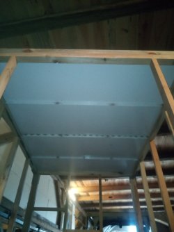

Decke ist von unten zu.
Gegen Wärmebrücken, kommt 3 cm styrodur von oben auf die Stahlschenkel.
Der Rest wird mit 5 cm Miwo gefüllt.
Platten für die Front sind schon zugeschnitten.
Grüße Micha

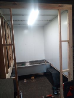

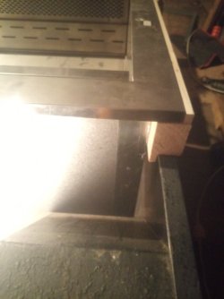

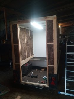

Licht gibt's nun auch.
Front und eine Seite sind zu.
Miwo ist rundherum drin.
Meine Ringösen kommen morgen.
Meine zukünftige Tür ebenfalls.
Alu Dibond Platten Nachschub bekomme ich gebraucht von unserem Werbekleber des Vertrauens.
Grüße Micha

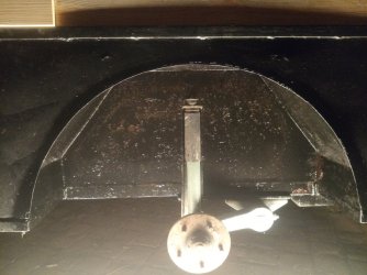

Vorm Kino mit den Kindern, vorhin noch schnell beide Räder abgebaut und die Radkästen mit brunox epoxy eingesprüht.
Der gezeigte, hatte es auch bitter nötig.
Der andere sah nicht so aus.
Da kann ich morgen schon die Radkästen mit Armaflex bekleben.
