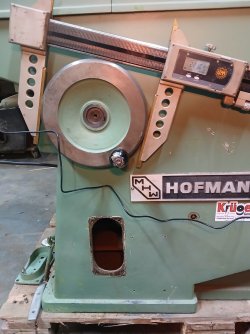

Der Plan ist auf der Rückseite vom Handrad einen Absatz zu drehen und dann darauf einen gedruckten Ring mit HTD3 profil zu kleben. Da wo einmal der Stern-Dreieck-Schalter war, wird ein Schrittmotor rausgucken, der über einen Riemen das Handrad dreht.
Soviel zur Theorie und ein Bild zum Schmunzeln :emoji_slight_smile:
