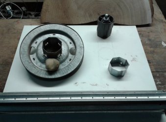

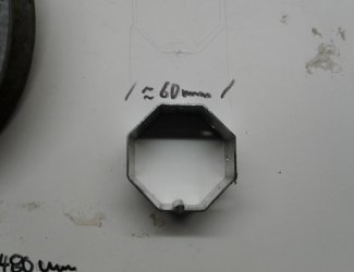

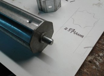

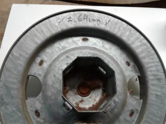

Hallo Kollegen,
ich suche für die 8-Kant 60er Rolladenwellen passende Wellenkapseln die komplett aus Metall sind. Früher gab es Gurtscheiben aus Metall mit Wellenkapsel die auch ganz aus Metall waren. Im Prinzip so wie bei diesen Teleskopwellen https://www.jalousiescout.de/Rollla...0RDc7GEaAuu-qFVwkCzUtLALg8kQpqoRoCQdQQAvD_BwE nur nicht mit dem langen Teleskoprohr sondern in einer Länge von ca. 100mm.
In Anhang ein paar Fotos in situ.
Jörg

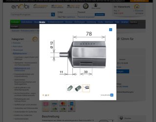

Hallo Kollegen,
noch nicht optimal, habe diese außenliegende Walzenkapsel gefunden, die ist mit 78mm Länge noch etwas kurz und hat leider einen konischen Boden. Vielleicht kennt ja jemand noch andere Varianten?!
https://www.enobi.de/rollladenzubehoer/walzenkapseln/nn0166
Jörg

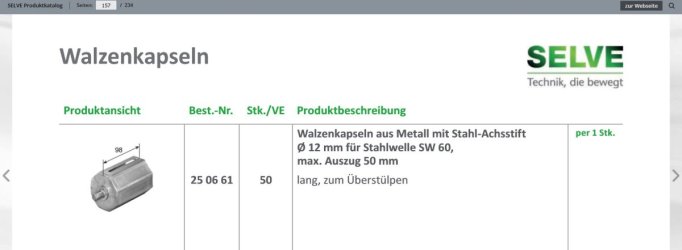

Kurzer Nachtrag: Habe gerade diese von Selve gefunden, könnte passen, habe eine Zeichnung angefordert. Mal sehen.

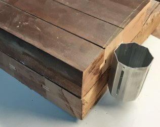

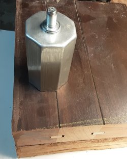

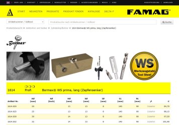

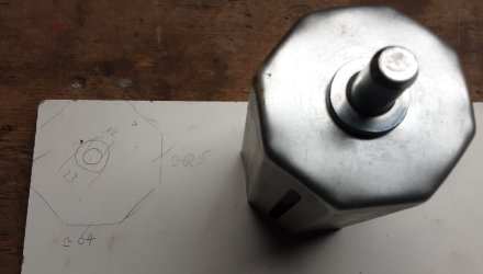

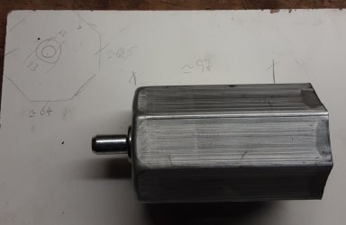

Hallo Kollegen,
habe ein Muster von der Walzenkapsel von Selve bekommen, die ist nicht besonders masshaltig, aber egal, das passt soweit für meine Anwendung.
Jetzt muss ich dafür Sacklöcher in 100mm Tiefe bohren und dachte erst an Lochsägen in 65mm, aber da habe ich nichts gefunden für die Tiefe von 100mm. Dachte dann daran eine Schablone zubauen und mit einem langen Nutfräser auf der HM18 die alle zufräsen. Geht, aber macht sich nicht gut und dauert auch zulange.
Eine Alternativ ist ein großer Forstnerbohrer mit langer Nutzlänge. Habe dann bei FAMAG gesucht und diesen Bormax Zapfensenker gefunden. Von den Maßen her passt das, aber natürlich kein Schnäppchen. Hat hier jemand den o.ä. im Einsatz. Klappt das gut mit dem kurzen Zentrierbohrer bzw. mit dem Führungsdorn? Vielleicht gibt es ja auch eine bessere Alternative um ca. 50 Bohrungen gerade, ordentlich und zeitlich vertretbar zumachen?
1614.06565201310155105Zubehör156,80
https://www.famag.com/DE/Home/Products?pro=2c4b3cfd-c6c5-4df4-8bb4-8d0a19216bcb
Im Anhang die Walzenkapsel, die Maße und die Aufgabe.
Viele merci.
Jörg

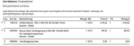

dieweltistrund
31. März 2014
1.776
61
Eifel
Hallo Johannes,
ok Dewalt hatte ich bisher noch nicht gehabt. Habe den link meinem Werkzeughändler geschickt mit der Bitte um ein Angebot. Dann kam gerade das hier von Zobo/Brück Forstnerbohrer mit Verlängerung. Ist schon stramm was die dafür aufrufen?! Da gegen ist ja selbst der Famag ein Schnäppchen?!
Wenn Du gute Erfahrung mit dem Dewalt gemacht hast, bestelle ich mir den jetzt (obwohl ich fast immer im lokalen Fachhandel kaufe) und probiere das mal damit.
Jörg
