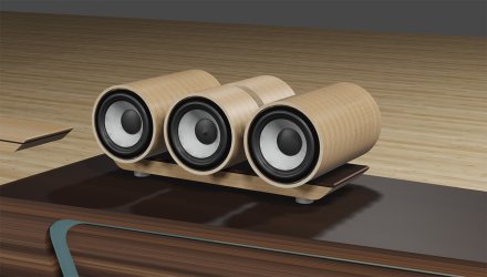

Um beim Umbau von High End Lautsprechern in ein neues Gehäuse nicht Schiffbruch zu erleiden sollte man tunlichst einige Parameter einhalten.
Unter Anderem die Abstrahlfläche, das Volumen des Innenbereiches, die Dämpfung, Anordnung des Bassreflexrohres und dgl., was ja kein Problem darstellt da ich ja die Originalgehäuse besitze.

Spanned! Ich werde gerne weiter zuschauen. Die Lautsprecher auf dem ersten Bild finde ich sehr ansprechend aber auch technisch herausfordernd um die zu bauen.

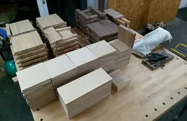

Hatte in den letzten Tagen Zeit mit den Lautsprechern zu beginnen. Für die Hauptlautsprecher habe ich Eichenpfosten für den Korpus und Nusspfosten (amerikanische) für die Schall- bzw. Rückwand besorgt, für den Center – Lautsprecher Multiplexplatten, für die Rear - Lautsprecher Multiplexplatten für den unteren Teil, für den oberen Teil habe ich noch Nussmaterial aus dem letzten Projekt.
Eichenpfosten (sorry für die Unschärfe)
Multiplexplatten, amerikanische Nuss

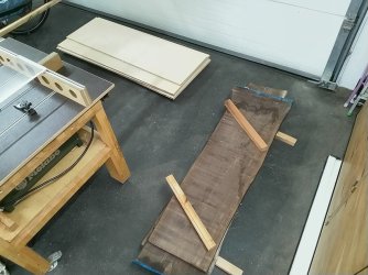

3 Tage Schneiden und Hobeln und das Grundmaterial war in ca. 510 Einzelteile aufgearbeitet - freue mich schon auf die Detailarbeit.
Links hinten Eichenleisten
Rechts hinten Nussleisten für die Fronten
Vorne Multiplexplatten

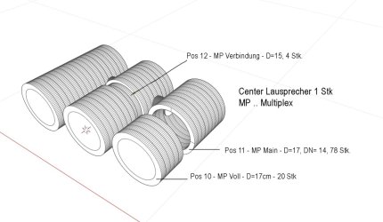

Center - Lautsprecher

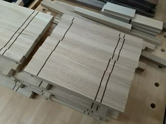

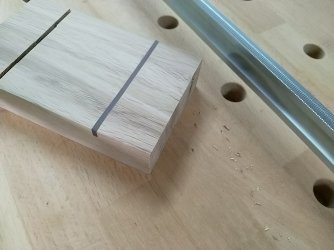

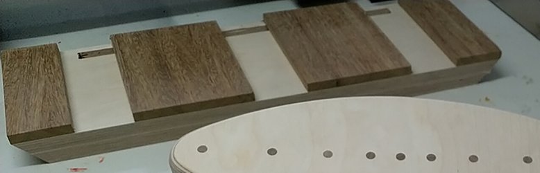

Aus dem Grundmaterial habe ich zunächst die Einzelteile der Seitenteile hergestellt. Aus diesen dann die Seitenteile zusammengesetzt mit den Nuten für die Intarsien (drei durchgehende dunkle Streifen aus Nuss).
Einzelteil für die Seiten 32mm dicke Aussenwand
Seitenwände mit Nuten für Nuss - Intarsien
Muster der Intarsie

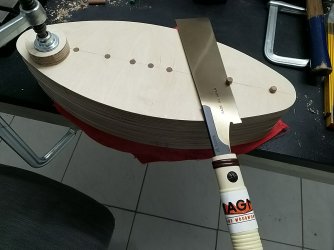

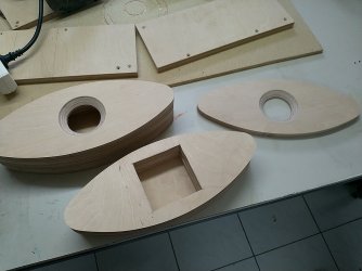

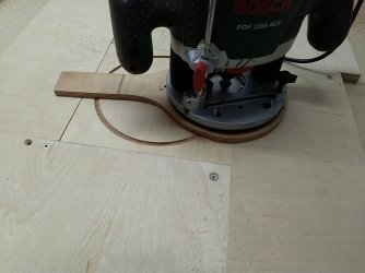

Ebenso habe ich bereits für die Rear - Lautsprecher bzw. den Center - Lautsprecher die ersten Teile zugeschnitten. Dazu habe ich mir eine kleine Hilfskonstruktion gebaut mit der ich die 70 Kreise ausgefräst habe. In die ausgefrästen Kreise werden dann kreisrund Ausschnitte gefertigt, aus welchen dann der Center-Lautsprecher zusammengesetzt wird.
Hilfszirkel aus Mehrschichtplatte - verwende ich dann auch für die Ausschnitte bzw. Vertiefungen der Lautsprecher
Linker Teil Rear - Latsprecher, rechter Teil Center - Lautsprecher mit eingezeichnetem Innenausschnitt
Die Hälfte ist geschafft ...

Du hast schon vor dem Verleimen die Nuten für die Intarsie in die einzelnen Bretter gemacht?
Mutig mutig um nicht zu sagen das geht schief.
Aber Du kannst dann ja etwas breiter nachnuten.
mat.mix.jo
8. Dezember 2020
207
Linz / Österreich
Ich habe die Nuten dazu verwendet dass kein seitlicher Versatz beim Verleimen entsteht - leider sieht man das auf den Fotos nicht. Ich habe beim verleimen Hartholzleisten in die Nuten gesteckt, so gab es beim Anziehen der Korpuszwingen keinen seitlichen Versatz und die Nuten waren sauber durchgehend. Musste nur darauf achten die Leisten nach einigen Minuten zu entfernen damit diese nicht ankleben, ebenso habe ich die Fuge sofort von Leimrückständen befereit.
Der Grund dafür war, dass bei Lautsprecherboxen die Fugen 100 Prozent dicht sein sollten und ich habe ausreichend Leim verwendet, was das seitliche Verrutschen fördert - hat super funktioniert wenn auch eine unübliche Vorgangsweise.
Möchte noch erwähnen, dass ich immer nur fünf Einzelteile zusammengeleimt habe und dies dann zur Platte (Seitenwand) endverleimt habe.

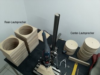

Ging schon wieder weiter….

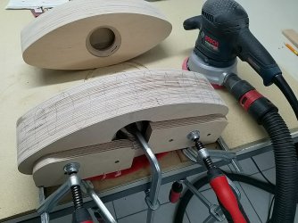

Nachdem ich mir eine einfache Form gebaut habe, konnte ich die einzelnen quadratischen Teile für die Rear-Lautsprecher fluchtbündig in mehreren Durchgängen zusammenleimen.
Zusammenleimen der Einzelteile mit kleiner Form
Vor dem Zusammenleimen zur Lautsprecherbox

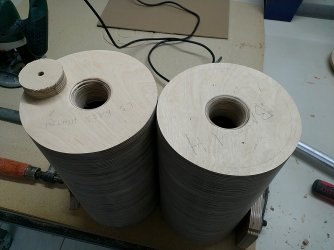

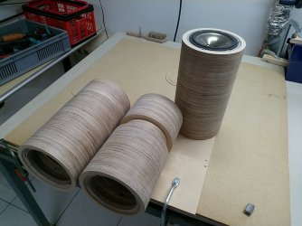

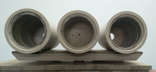

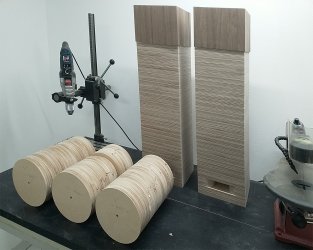

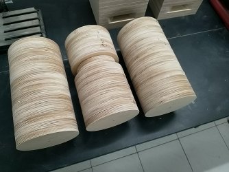

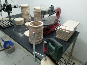

Dann gings zum Centerlautsprecher. Aus den sauber gefrästen Ausschnitten der Rear-Lautsprecher habe ich dann die Hohlräume für den Center-Lautsprecher mit der Stichsäge ausgeschnitten, dabei das Sägeblatt leicht schräg gestellt, so erhält man im inneren eine möglichst ungleichmäßige Oberfläche im Inneren.
Dann auch diese mit meiner Schablone zu Zylindern zusammengeleimt.
Einzelteile Center innen ungleichmäßig geschnitten
Bald gehts ans schleifen...

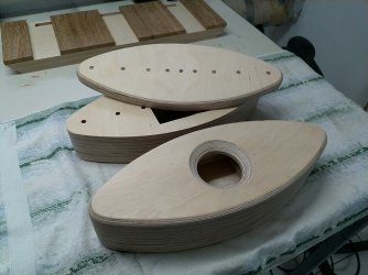

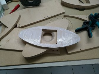

Ich habe nun mit der Herstellung der Gehäuse für den Hochtöner der Haupt – Lautsprecher begonnen. Zuerst eine saubere Ellipse mit dem Zirkel konstruiert, die Öffnung für den Hochtöner eingetragen und eine Schablone angefertigt. Damit konnte ich alle anderen Einzelteile bündig fräsen. Da ich beschlossen hatte die Chassis nicht vorne drauf zu schrauben sondern im Inneren zu befestigen habe ich mir ein Gehäuse zum Öffnen überlegt mit einem Deckel, gehalten durch Nussdübel und Magneten (mit ausreichend Abstand zum Chassis).
Schablone
Innenraum für geschloßenes Hochtonchassis, 45 Grad Fräsung bei Frontplatte
Nussdübel als Deckelhalterung
Einebnen der Mehrschichtplatten durch kreuzschleifen mit Rotationsschleifer
Gefräste abgerundete Kanten, Innenraum für Chassis, Hinterer Deckel mit Nussdübel (im Hintergrund bereits begonnene Basis)

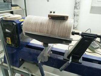

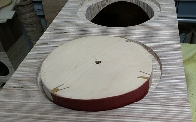

Auch beim Center ist einiges passiert, habe mir eine Einsteiger-Drechselmaschine bei einem Freund ausgeborgt und die Unebenheiten der Zylinder mit Drechseleisen, Schleifklotz und schlussendlich mit Rotationsschleifer geebnet. Danach habe ich die Bassreflexöffnungen mit Scharnierbohrer und Rundfräser eingearbeitet.
Als nächstes waren die Öffnungen für die Lausprecher dran, grobschleifen mit 60er Papier und schon gings an die Herstellung der Basis.
Ebnen der Mehrschichtplatten, langsame Drehzahl und viel gedult, die Belohung eine super Oberfläche...
Bassreflexöffnung
Gefräste Ausnehmung für Chassis, mit Stichsäge ausgeschnittener Innenkreis.
Fräsung und Auschnitt mit schleifen passgenau nachgearbeitet, mittlerer Zylinder 2 Bereiche vorne Hochtöner, hinten Raum für Frequenzweiche..

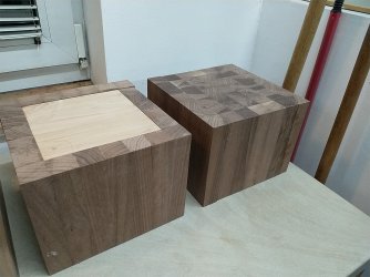

Zunächst habe ich die Nussquader für die Hochtöner mit der Abricht – Hobelmaschine plan gefräst. Dann habe ich die Teile zusammengeleimt und mit dem Exzenterschleifer eben geschliffen.
Grundkörper und die beiden Nussquader für die Hochtöner
Man sieht schon wohin der Weg führt…

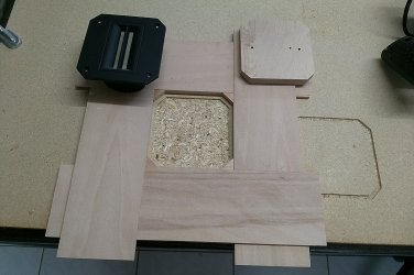

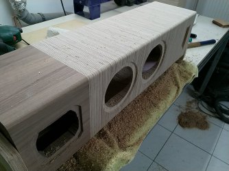

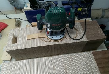

Und schon gings ans Ausfräsen bzw. Ausschneiden der Lautsprecher, dabei musste ich feststellen, dass Fräsen von Stirnseiten in Multiplex-platten (im Gegensatz zu Hartholz) keine schönen Kanten erzeugt. Also habe ich die Kreise um 1 mm kleiner gefräst und mit einer kleinen Hilfskonstruktion die Kanten sauber eben und rechtwinkelig geschliffen, dabei konnte ich die unsaubere Fräsung ausbessern.
Fräsung im Stirnholz der Multiplexplatten
Spezial- Handschleifscheibe DIY zur Herstellung perfekter Vertiefungen

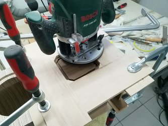

Für die achteckigen Bändchenhochtöner habe ich eine eigene Schablone aus Mehrschichtplatten mit eingesetzten 45 Grad Ecken hergestellt. Das Fräsen im Hartholz war einfach und ergab schöne Kanten welche sich anschließen sauber Abrunden ließen.
Musterfräsung mit Schablone für Bändchenhochtöner
Fräsung Achteck am Original

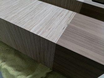

Obwohl die Kanten der Multiplexplatten schön scharfkantig ausgefallen sind habe ich die senkrechten Längskanten 10mm abgerundet, die restlichen Kanten nur leicht gefast.
Schöne scharfe Kanten ergaben sich nach dem schleifen.
Abgerundete Kanten 10mm vor dem schleifen

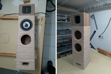

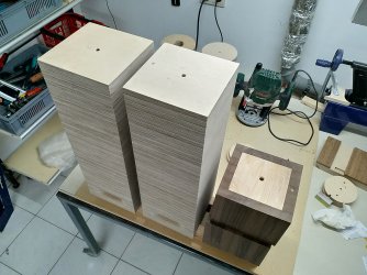

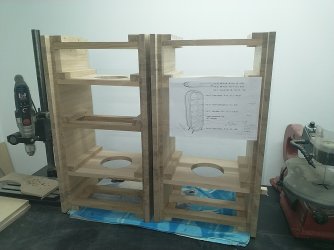

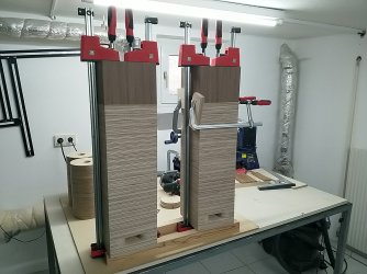

Bei den Hauptlautsprechern habe ich mit dem Korpus begonnen, zuerst Querleisten an die Seitenteile angeleimt bzw. gedübelt und danach die Seitenteile mit 2 rechtwinkeligen Holzplatten und einigen Queraussteifungen zusammengefügt.
Seitenwände mit Querleisten
Zusammengeleimte Seitenwände mit Aussteifungen
Korpusse mit Innenleben
Als nächstes geht es an die Gewölbe (siehe Skizze) das wird echt spannend…
gr Josef
Welchen Grund hat es, dass der Innenbereich ungleichmäßig sein muß?
mat.mix.jo
8. Dezember 2020
207
Linz / Österreich
Ich habe einiges in Lautsprecherforen und bei Herstellern nachgelesen. So wie ich das verstanden habe soll sich der Schall in einer Lautsprecherbox nachdem sich der Einzelton in den Raum verteilt hat so schnell wie möglich auflösen um nicht nochmals, auch nicht in abgeschwächter Form, abgestrahlt zu werden oder die Membrane des Lautsprechers negativ zu beeinflussen. Dazu verwenden Hersteller Dämpfungsmaterial wie Polyesterfließe bzw. Dämmwolle, Schaumstoffeinsätze u.dgl..
Konstruktiv sollen möglichst parallele und glatte Oberflächen vermieden werden.
z.B:
https://www.die-moebelmacher.de/pro...ssivholz.html#&gid=lightbox-group-1055&pid=17
gr Josef
Dale_B_Cooper
17. November 2020
1.633
HH
Eigenfrequenzen.
Wenn der Schall zwischen zwei Parallelen Wänden schwingen kann, gibt's halt Resonanzen. Das will man nicht.. bzw. nur so wenig wie möglich.
Das gleiche wie mit den Wänden. Große Flächen schwingen tief mit. Deshalb die Streben, die die aufteilen in kleinere, also höher schwingende Flächen..
