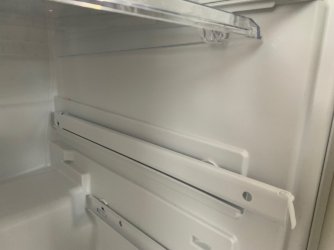

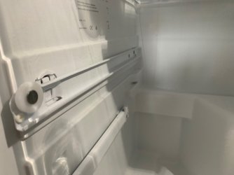

man mag es kaum glauben, aber die Schienen für die Gemüseschublade in unserem Kühlschrank (ich meine von NEFF) bringen mich gerade zur Verzweifelung. Meine Frau hat die Schublade heraus genommen und dabei ist der "obere" Part der Schiene herausgefallen. Wir haben schon zig Varianten versucht, bekommen aber den oberen Part nicht mehr auf den unteren Part montiert (Bild Ist). Aussehen soll es wie rechts (Bild Soll).
Gibt es irgendeinen bestimmten Trick? Ich habe es mit verschiedenen Winkeln beim Ansetzen versucht, aber keine Chance. Ich bekomme das "Kugellager" des oberen Parts nicht in die Schiene des unteren Parts gedrückt / geschoben oder was auch immer.
Hat jemand einen Tipp für mich, was man tun muss. Ich möchte da ungern ohne es besser zu wissen mit stumpfer Gewalt beigehen. Oberer Part.jpg Soll.jpg Ist.jpg

ich vermute den Auszug oben über die Rolle und die hintere Rolle in das Profil schieben, dann das Profil anheben und unten einschwenken.
uli2003
21. September 2009
14.740
59
Wadersloh
Einseitige Zwangsführung.
Du musst erst die umgebördelte Seite einhängen. Seitlich schräg anheben und das Lager einfädeln. Dann vorne anheben und die ‚freie‘ Rolle einhängen.
Sollten die Schienen einzeln sein, musst du sie zum Einhängen fast komplett eingeschoben einklappen. Sprich eine Rolle ganz vorn, eine ganz hinten kurz vorm Puffer.
