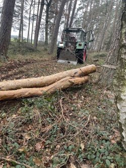

Hat sich die Kiefer aufgehängt? Dann Bruchleiste abgesägt und zur Seite abgezogen? Hauptsache abends alle wieder zu Hause.
Genauso ist es gewesen.
Ein großer Unterschied bei der Fällung durchschnittlicher Kiefern zu durchschnittlichen Fichten - die Kiefern haben sehr oft furchtbar stabile Äste, machmal 90° zur Stammachse.
Da hängt sich - auch in schon lichten Beständen - gern was auf.
Manchmal geht Abdrehen von Hand, manchmal Abdrehen mit der Seilwinde, manchmal hilft nur Abziehen vom Stock und solang dahin ziehen, wo die Krone (vermeintlich) den geringsten Schaden macht.
Glück hat man, wenn der Holzrücker mit dem Kran in der Nähe ist.
Der Baum hier war in der Nähe der Rückegasse, wäre in guter Kranreichweite gewesen.
Allerdings war kein Rücker da. :emoji_frowning2:

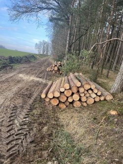

Mit dem Polterschild poltern...

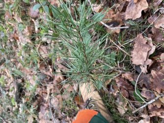

Zu Deinem Wald - sind die Bilder "sinnbildlich" für Deinen Wald?
Frage deswegen, weil Du ja Eichen säen möchtest. Eichen sind Lichtbaumarten, d.h. die brauchen zum Keimen und Wachsen viel Licht (im Vergleich zu z.B. Buchen).
Wenn sie Aufgehen und anfangen zu Wachsen, das Licht von oben durch Kronenschluß aber nachgeläßt, gehen die gnadenlos wieder ein.
Sie können also kaum in Wartestellung "hocken" (wie z.B. Buchen oder Tannen).
Hat der Förster von der WBV irgendwas dazu gesagt? Meine in Bezug auf eine stärkere Auflichtung?
Gruß, Andreas

der Förster hat mir erst einmal geraten so viele Bäume zu entnehmen, dass die Eichen genug Licht bekommen um aufgehen und die nächsten paar Jahre wachsen können. Du hast recht. Eigentlich müßte ich noch viel mehr Bäume fällen, aber ich stehe in Konflikt mit den Brombeeren. Wenn die zu viel Licht bekommen, wachsen die wie verrückt und ich werde sie nicht mehr Herr. Nächstes Problem ist Windwurf. Ich kann nicht auf einmal so viel Bäume entnehmen, sonst besteht die Gefahr von Windbruch und Windwurf. Mein Holz ist direkt am westlichen Waldrand. Teilweise sieht man das auf den Bildern. Im Herbst und im Frühjahr pfeifft da der Wind manchmal sehr stark. Deshalb darf ich die Kronen nicht zu stark öffnen, damit sich die verbleibenden Bäume anpassen können. Mir ist klar, dass die ganzen Maßnahmen kompromisse aus unterschiedlichsten Faktoren sind.
Deshalb versuche ich erst einmal Bedingungen zu schaffen, bis die Eichen ca. 1m groß sind. Dann können ihnen die Brombeeren nichts mehr. Danach werde ich wieder auslichten müssen, da sonst die Eichen - wie du schon schreibst - verkümmern. Wenn die Eichen dann mal 1,5 bis 2 m hoch sind werden die Brombeeren erstickt.
Man sieht das heute schon sehr schön. Dort wo Eichen als Samenbäume stehen wächst (fast) keine Brombeere. Das Eichenlaub verrottet ja nur langsam, im Vergleich zu anderen Baumarten. Das mögen die Brombeeren nicht und das ist gut.
Die Waldpflege und der Umbau werden die nächsten paar Jahre weitergehen. Ich selbst werde davon nicht mehr viel haben. Die Ergebnisse werden erst meine Kinder, wahrscheinlich erst meine Enkel sehen.

Angeflogene Kiefer ohne Wildverbiss (Alter ca. 3 bis 5 Jahre)
Angeflogene Kiefer mit krummen Wuchs, Alter ca. 3 bis 5 Jahre
