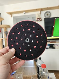

Hi,
Als Ekzenterschleifer habe ich einen Ekmamt Eka 30E und bin damit eigentlich zufrieden.

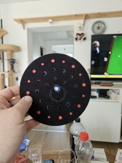

Nun ist der originale Schleifteller (MHM nennt das Stützteller) mittlerweile ramponiert und ich wollte mir Ersatz beschaffen.
MHM hat die Maschiene aus dem Angebot genommen, hat aber noch Restbestände und hab nun bestellt.
Allerdings bin ich ein wenig schockiert über das was bei mir angekommen ist.

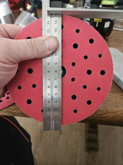

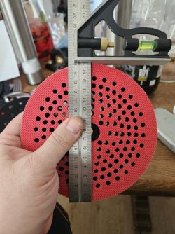

Einer der Teller hat einen Durchmesser von 150mm, der andere 145mm, genauso wie die Schonpads, die ich mir auch bestellt habe.

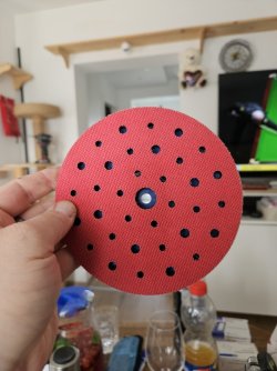

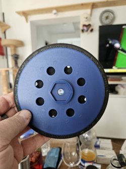

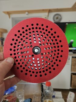

Hinzukommt, dass die Absauglöcher beim "kleinen" mehr oder weniger verschlossen sind (und erheblich weniger vorhanden sind).
Mir stellt sich nun die Frage, übertreibe ich wenn ich sagen, "was soll der Rotz?" und das zurückschicke, oder wird das schon passen.
Warum sind die Teller nicht gleich groß, aber macht das überhaupt einen unterschied zwischen 145 mm und 150mm?
Benötige ich die Schonerpads überhaupt und wenn ja, sollten die nicht auch 150mm haben?
Und warum sind bei einem der Teller die Absauglöcher so verdeckt, oder ist das egal?
Danke euch

Ich habe die eigentlich passend zu meinem Ekzenter gekauft, sie sind auch entsprechend als 150mm bezeichnet.
Wie gesagt, erschreckend finde ich auch, dass die Absauglöcher durch die Deckplatte größtenteils verdeckt sind (es kann sein, dass da ein kleiner Abstand ist und eine Sogwirkung weiterhin bestehen bleibt. Dann frage ich mich aber, warum auf einem gefühlt 100 Löcher drauf sind, beim anderen 6 Stück übrig bleiben.
Und warum sind das 145mm, nicht 150mm.
Ich habe eigentlich eine hohe Meinung von MHM, und vermutlich ist das der Grund, warum sie die Marke aus dem Sortiment genommen haben, aber ich bin einigermaßen Baff.

Die Schutzauflagen benötigt man nur, wenn man mit Schleifgittern arbeitet. Bei herkömmlichen Scheiben hat die Schutzauflage nur Nachteile.
Meiner Meinung nach schadet es nicht, wenn der Teller kleiner ist, als das Papier. Ob es nun 5mm sein müssen, sei mal dahingestellt, Meine Teller von Festool haben 148mm Durchmesser.
Wenn ich das richtig verstanden habe, hast du aber ohnehin keine andere Wahl und musst die Teile nehmen, die du überhaupt bekommen kannst. Oder gibt es irgendwo sonst passende Teller?

Als die Ware ankam, habe ich diese angeschaut und festgestellt, dass die Teller und Pads unterschiedliche Größe aufgewiesen haben. Durch Nachmessen habe ich dann festgestellt, dass ein Teller 150mm hat, ein weiterer 145mm und die Pads auch nur 145mm.
Ich hatte daraufhin eine Rücksendung per Mail mit den Gründen bei MHM angefragt.
Um sicherzugehen, hatte ich hier den Thread gestartet, um in Erfahrung zu bringen, ob 5mm Differenz im Durchmesser im Toleranzbereich liegt und somit bedenkenlos genutzt werden kann, oder ob mein erste Intuition korrekt war und die entsprechenden Teile wieder zurückgehen sollten.
