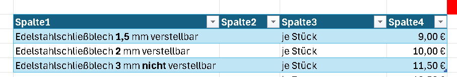

dafür müsste ich das Problem erst mal selbst verstehen bzw beschreiben können.
Grundprodukt soll durch Zubehör erweitert werden, Zubehör wird über Dropdown ausgewählt. Wie gleichzeitig den passenden Preis mit weitergeben und in die Kalkulationsliste eingeben
Bsp Spalte 1 sind die Daten für das Dropdownmenue , das bekomme ich hin. Spalte 4 sind dann die zugehörigen Preise die dann in dem Feld hinter dem Dropdownmenue eingetragen werden sollen

Ist das nicht eine klassische Sverweis Aufgabe? Besser wären eindeutige Artikelnummern anstelle der Textfelder. Das sollte aber auch über den Verweis auf das Textfeld funktionieren.

Xverweis ist auf jeden Fall besser als Sverweis. Falls Du Tausende von Zeilen haben solltest und abhängig von Deinen weiteren Anforderungen, könnte die Kombination von INDEX und VERGLEICH sowie ggf. einer Hilfsspalte auch noch besser sein. Aber bei ChatGPT bist Du vermutlich in guten Händen...

tausende Spalten an Auswahl wird es nicht geben. Ich will die eh in Bereiche aufteilen. Vermutlich max 10 evtl auch 20 Punkte in einem Dropdownmenue. Viele davon braucht man nur selten. Und manche brauchen bzw ziehen weitere Zubehörpunkte nach sich. Das möchte ich "automatisieren". Damit man eben nicht jedesmal neu überlegen muss und dann evtl doch vergessen.
Eingabeblatt, Datenblatt und Kalkulation werden auf jeden Fall in unterschiedlichen Arbeitsblättern verarbeitet.
