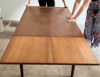

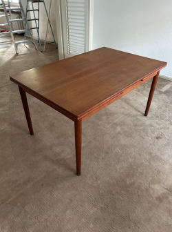

ich habe über Kleinanzeigen recht günstig einen Esstisch erworben, den ich nun gerne aufbereiten würde. Die Tischplatte hat, auch wenn die Bilder das nicht direkt zeigen, einige Kratzer, genauso wie die Beine ein paar Macken... Außerdem heben sich die Tischverlängerungen wie so oft farblich von der Platte ab.
Nicht falsch verstehen. Ich mag den alten Charme und möchte keinen neuen Tisch haben. Aber wie gehe ich vor um ihn vernünftig aufzuarbeiten.

1. Schleifen, am besten garnicht. Die Tischplatte ist furniert. Da wurde ca. 0,65mm dickes Holz aufgeleimt und dann nochmal geschliffen. Wenn du da mit einer Schleifmaschine drangehst bist du gleich durch.
Ich würde zunächst die Platte reinigen ( mit etwas Glasreiniger).
Dann könntest du ganz dünn mit einem Pflegeöl drübergehen, das sollte eigentlich reichen.
Wenn die Tischplatte bei abgenommenen Ausziehplatten stabil ist, könntest du die Platten ins Sonnenlicht stellen,damit sie etwas nachdunkeln. Eine farbliche Nachbehandlung ist nicht sinnvoll, da die Gefahr, dass es schiefgeht recht groß ist.

Die Verlängerungen sind heller weil sie zumeist dunkel geparkt sind und so dunkeln sie nicht oder nur wenig nach.

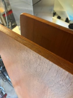

Danke für eure Rückmeldungen. Woran erkennt man, ob der Tisch furniert ist oder nicht.
Ich bin nicht vor Ort, meine aber unter dem Tisch ist ein Stempel mit "danish..."
9.715
Schau mal auf die Stirnseite.
Wären die Platten massiv müsste dort Hirnholz zu sehen sein.
Die Platte ist schön mit zwei Bahnen gespiegelt furniert.
Das ginge zwar auch massiv, aber dann wäre die Platte vermutlich nicht besonders gerade.

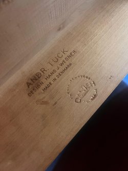

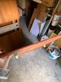

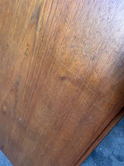

Hallo again,
Hier sind noch ein paar Bilder mit Stirnseite, Kratzer und Hersteller-Stempel "Andr. Tuck Design Hans J. Wegner"...
- Könnt ihr bitte nochmals Rückmeldung geben, ob der Tisch sicher furniert ist? Dann fällt das Abschleifen leider raus, wie ich es verstanden habe.
- Wenn kein Schleifen möglich ist, hab ich ne Chance den Kratzern einigermaßen beizukommen? Thema Pflegeöl kam in einem der Beiträge auf.

Ich würds einfach mit ganz feiner Stahlwolle und einem dunklen Möbelpflegezeugs etwas über die Kratzer reiben, dann werden die dunkel und fallen viel weniger auf. Ich halte sonst gar nichts von so Möbelpflegen, von Clou gabs mal Furnio, das war dunkel pigmentiert, aber hier könnte das was bringen.
