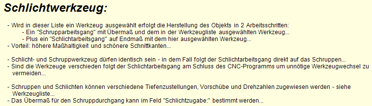

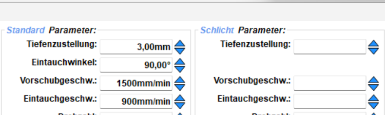

Hi,
gibt es in Estlcam einen Weg um die erreichen das das CNC Programm einen finalen Schlichtgang in voller Tiefe auf einem Rutsch macht...ohne Werkzeugwechsel?
Der Schlichtgang hat also identisches Werkzeug wie die Hauptgänge ausgewählt soll aber nicht die Zustellungen dieses verwenden sondern mit dem Wert "20 mm" z.B. "überschreiben" damit der Schlichtgang auf voller Plattenstärke einmal durchgeht..?
