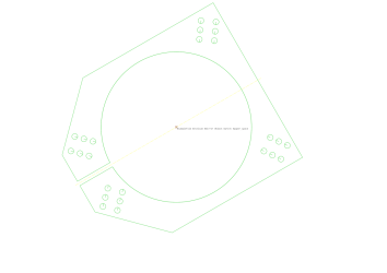

Was mir gerade eben auch nochmal aufgefallen ist, das mein Plug-In für die Vorschau-Anzeige unter freeCommander ebenfalls Probleme hätte/hat - zeigt keine auch keine Spalten und Blöcke an.
Das hat mich nachdenklich gemacht, ob das von mir verwendete QCAD (3.28.2) bei Block-Drehung nicht auch eine Fehlerquelle sein könnte.
@KalterBach (@ALL) @Christian Knüll
Ich habe für 2 Dateien eine PNG mit exportiert und angehängt - könnt ihr das mit der DXF-Ansicht in euerem Zeichnen-Programm prüfen?

Hallo Matze,
vielen Dank für die Dateien - die haben mir sehr weitergeholfen.
Bis zum 3. Schritt bin ich jetzt "synchron".
Problem war diesmal die Reihenfolge in der die Transformationen abzuarbeiten sind:
  • Meine Reihenfolge war rotieren, skalieren bzw. spiegeln, verschieben.
  • Die Reihenfolge in deinen Dateien ist skalieren bzw. spiegeln, rotieren, verschieben.
Und damit kommen wir leider zu einem nicht mehr lösbaren Problem:
  • Andere Reihenfolge = anderes Endergebnis wenn der Block mehrere Transformationen gleichzeitig enthält.
  • In der Autodesk Referenz für den Block Insert ist die Reihenfolge aber leider nicht vorgegeben.
  • Vielleicht ist es irgendwo standardisiert, doch selbst wenn ist es dann leider ein Standard den nicht nur ich nicht kenne.
  • Und so kommt es jetzt dass von Schritt 1 bis 3 QCad, LibreCAD und Estlcam dasselbe zeigen.
  • Im letzten Schritt aber jedes Programm eine andere Vorstellung von der Position der Kreise hat:
Da LibreCAD meines Wissens nach von QCad abstammt hätte ich Differenzen ausgerechnet zwischen denen beiden am allerwenigsten erwartet.
Die Situation ist nicht lösbar:
  • Anpassungen die deine Dateien korrekt wiedergeben zerfleddern zwangsläufig die Zeichnungen anderer Nutzer und umgekehrt.
  • Jetzt wäre es interessant wenn jemand mal die Dateien mit AutoCAD oder Fusion öffnet und Screenshots reinstellt.
  • Da das DXF Format von Autodesk stammt wäre das was diese Programme anzeigen am ehesten als Referenz anzusehen.
Fazit:
  • Blöcke sind im Konstruktionsprozess berechtigt und sinnvoll.
  • Es ist auch richtig dass CAD Programme die Blockstruktur standardmäßig erhalten weil nur so die Vorteile der Blöcke bei Änderungsbedarf auch ausgespielt werden können.
  • Im Datenaustausch zu anderen Systemen wo es dann nicht mehr auf Editierbarkeit, sondern auf Reproduzierbarkeit ankommt sind Blöcke allerdings extrem problematisch und sollten zuvor aufgelöst werden.
Das mit den Blöcken ist schon vielen auf die Füße gefallen. Wenn da nur 1 oder 2 Bohrungen irgendwo leicht falsch liegen fällt das meistens auch erst am fertigen Teil auf wenn nichts passt.
Ich werde die Sachen mit den Blöcken jetzt voraussichtlich einfach ruhen lassen.
und
Wenn du Christian's Bilder vergleichst, siehst du die Problematik — Ausgangbasis ist eigentlich immer eine gleiche DXF-Datei (mit halbseitig gezeichneter Grundform als Block und die Bohrungen als weiterer (Unter-)Block — Ausgabe ist jedoch unterschiedlich.
PS: Sorry, ich hatte die Dateien absichtlich nicht unbenannt, wegen der Nachvollziehbarkeit für mich - die Benennung mag für euch bestimmt etwas strange/nerdig rüberkommen.

AutoCAD sehe ich in Fragen der Interpretation von DXF Dateien als Autorität an, da Autodesk der Erfinder von DXF ist.
Wenn QCAD dasselbe zeigt macht QCAD es richtig.
Bedeutet leider dass LibreCAD und ich an unterschiedlichen Stellen aus dem Tritt geraten:
  • Beide Programme erzeugen unterschiedliche Fehlpositionierungen und Fehlrotationen.
  • Estlcam staucht die Kreise nicht zu Ellipsen.
Die Positions- und Rotationsabweichungen würde ich gerne noch in den Griff bekommen, sofern ich den Grund dafür finden kann.
Das mit Kreis zu Ellipse ist mathematisch bei Spiegelung mit unterschiedlichen Faktoren in X und Y korrekt und ich weiss auch genau wo und warum es passiert. Da bin ich mir aber nicht sicher ob ich es wirklich machen soll, denn Estlcam hat keine echte Ellipse und muss das in ein Polygon aufbrechen.
Und: ich denke das ist auch ein Punkt bei dem die Estlcam Fehlinterpretation unfreiwillig realitätsnäher ist, denn ich kann mir keine reale Konstruktion vorstellen bei der man durch spiegeln seine Bohrungen oder Kreise absichtlich zu Ellipsen verformen möchte.
Wenn du mir bei den beiden Dateien die Blöcke in AutoCAD auflösen und die blocklose DXF zusenden könntest würde mir das helfen, da ich dann sehr schnell präzise vergleichen kann und die Abweichungen nicht optisch suchen muss.
Am Fazit von gestern ändert es leider nichts grundlegendes - es wird bei Blöcken immer wieder zu Fehlinterpretationen kommen je nach dem welches Programm die Datei erzeugt hat. Ich kann nur versuchen die häufigste Interpretation nachzubilden um damit die Fehlerrate möglichst gering zu halten und für Abweichungen wie bei den Kreisen zumindest eine halbwegs plausible Ausrede zu haben :emoji_wink:
Alle Blöcke aufgelöst.
Beobachtung/Erkenntnis beim 1. Versuch: -weis zwar nicht ob, das jemand tangiert, schreibe es aber trotzdem mal.
Ich hatte zuerst auf Zeichnungsebene versucht den Block aufzubrechen (vom Text aufbrechen kenne ich es unter QCAD, dass ich auf 2-mal aufbreche), dabei hat es mir bei die Bohrungen in der gespiegelten Seite auch rausgehauen.
Habe dann "von unten" angefangen, dann hatte es funktioniert. Das 1. Aufbrechen der Bohrungen hat mir die Reihe-/Spalte aufgelöst in mehrere Blöcke. Das 2. Aufbrechen hat endgültig Zeichnungselemente aus den Bohrungsblöcken gemacht. Das 3. Aufbrechen dann auf der Zeichnungsebene (für die 2 Bauteil-Hälften).
Gruß Matze
