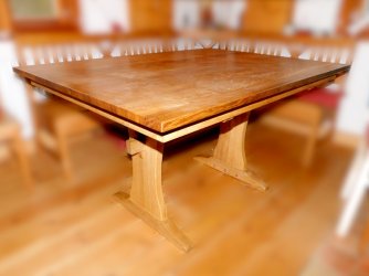

Hallo liebe Woodworker,
nachdem ich hier nun jahrelang mitlese und mir Infos hole, will ich endlich mal was in die andere Richtung geben; also mal registriert.
Entstanden ist letztes Jahr zum Beispiel ein Esstisch, der von Interesse für Gleichgesinnte sein könnte. Da der Text für die Vorstellung des Projekts sehr länglich geworden ist und viele Bilder enthält, dazu noch ein FreeCAD-Modell, habe ich das auf meine private (werbefreie, völlig ohne kommerzielle Interessen betriebene) Website gestellt: Gedanken und Pläne zum Esstisch (nach Studium der Forenregeln sollte dieser Link okay sein).
Kurzfassung: Aufgrund diverser Randbedingungen ist eine Mischung aus Zargen- und Wangentisch entstanden. Diese Mischung scheint nicht sonderlich verbreitet; habe nach reichlich einem Jahr Nutzung aber noch keine Nachteile gefunden. Keine Ahnung, warum das nicht öffter gebaut wird bzw. in früheren Zeiten wurde.
Diskussion, Fragen, Anregungen gern hier (wenn das interessant wird, setze ich einen Link von der Esstischseite nach hier).
Beste Grüße,
Jens

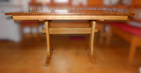

Eigentlich hättest Du die Querleiste über den Füßen an der Zarge befestigen müssen, nicht an der Platte.
Auf die Weise hätte sich die Tischplatte, bei sich ändernder Luftfeuchte, bewegen können.
Ansonsten scheint mir das ein guter Tisch für eine Eckbank zu sein.
Die Verbindung zwischen Gratleisten und Querleisten ist über Langlöcher (heißt das so?) in den Gratleisten realisiert. Da ist also Platz für Bewegung; eigentlich für leichtere/genauere Montage der Platte an den Füßen gedacht). Eigentlich soll sich ja die Platte auf der Gratleiste bewegen. Da die Zargen über Nutklötze an der Platte befestigt sind, sollten eigentlich nirgends Zwänge entstehen (hoffe ich).
..... weil diese Kombination doppelt gemoppelt ist.
Also mit Gürtel zu den Hosenträgern,
...oder umgekehrt.
Ja, das ist auch der bisher einzige Grund, den ich sehen würde. Allerdings erlaubt die zusätzliche Zarge (wahrscheinlich) mehr Plattenüberstand an den Stirnseiten (und damit mehr Beinfreiheit). Vermutlich würde das bei meinen Maßen aber auch so halten und sich nicht nach unten biegen. Hauptgrund für die Zarge war die Optik. Platte nur mit Beinen sieht irgendwie nackig aus.
Im Grunde hätte man sich die Gratleisten sparen könne; die Zarge hält ja schon die Platte in Form. So kann die Zarge allerdings schwächer ausfallen. In der Tat ist das Ganze sehr auf "sicher" ausgelegt (Gürtel, Hosenträger und den Hosenknopf nicht vergessen).

....Allerdings erlaubt die zusätzliche Zarge (wahrscheinlich) mehr Plattenüberstand an den Stirnseiten (und damit mehr Beinfreiheit)....
Ich glaube dein Bild der Seitenansicht zeigt das besser, ich darf das doch einfügen: 1684384125965.png ich finde, damit werden auch deine Überlegungen gleich besser nachvollziehbar.
Der Tisch ist sicher super bequem zum "einfädeln".
Ja, das war auch das Hauptziel. Das ursprünglich als Set mit der Eckbank gekaufte Modell hatte 4 Beine und kaum Plattenüberstand, die reine Katastrophe. An den Stirnseiten stoße ich manchmal mit dem Knie an den Keil, aber ich sitze meist an der langen Seite. Alle anderen Sitzer haben auch an der Stirnseite keine Probleme.
Ich weiß, die Familie ist erbarmunglos, aber für 1 Jahr Nutzung sehen die Oberflächen schon ziemlich abgenudelt aus. Was für eine Oberfläche ist das?
Auf dem Foto sieht das schlimmer aus als es ist. Die Oberfläche ist "Arbeitsplattenöl" aus dem Baumarkt, alle paar Monate nachgeölt. Der Tisch ist halt der zentrale Ess- und auch Arbeitstisch. Von patsche nass bis Nudelteig ausrollen und Tomatensoße verkleckern bekommt der alles ab. In der Tat müsste ich öfter nachölen. Dann ist der Tisch aber ein paar Stunden bis Tage nicht nutzbar, also Kunststofffolie zum Essen drauf (wegen Wasserflecken) usw. Ich gelobe Besserung...

Ja, Familienalltag ist der Härtetest für die Oberfläche. Trotzdem wundert's mich ein bisschen, dass es schon so aussieht trotz Nachölen. Vielleicht haben die Oberflächenmeister*innen hier noch einen Tipp parat.
Das Foto macht es hier wirklich schlimmer als es ist. Als ich das Foto am PC gesehen habe, hatte ich überlegt, ob ich ein neues mache (Faulheit hat aber gesiegt). Die hellen Stellen sind Reflektionen oder sowas, die man, wenn man normal auf den Tisch schaut, stehend oder sitzend, nicht sieht. Ich meine sogar, dass der Tisch, als das Foto entstanden ist, relativ frisch nachgeölt war.
Tipps zur (besseren) Oberflächenbehandlung nehme ich natürlich trotzdem gern.
Füße und Zarge sind übrigens Hartwachsöl, nur die Platte ist Arbeitsplattenöl. Da hatte ich eine Zeit lang das von O., welches sich meiner Meinung nach zu schnell abnutzt (schichtbildend). Inzwischen bin ich zu "richtigem" Öl gewechselt, welches einzieht (Überstand abwischen und so). Hält auch bei Dielenböden deutlich besser.
Frage an die Könner: Wie geht man vor, wenn man auch die Füße hätte mit "Einziehöl" hätte behandeln wollen. Da stelle ich mir das Auftragen bis deutlich nass und Überstand abnehmen gerade in Innenkanten und an senkrechten Teilen schwierig vor. Deswegen pinsel ich dort nach wie vor schichtbildendes Öl.
