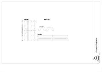

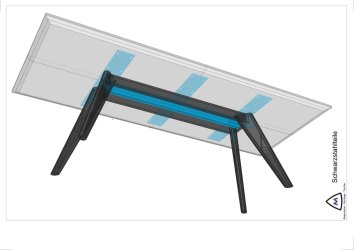

Mein aktuelles Projekt ist ein Esstisch aus massivem Birkenholz.
Ausgangslage:
2500mm x 1050mm 40mm stark.
Ausgeprägte Schweizerkante auf 10mm.
Ein Ansteckteil mit 500mm Länge.
Soweit einmal der Plan.

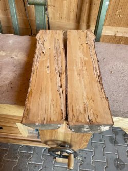

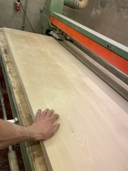

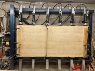

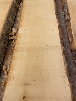

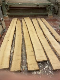

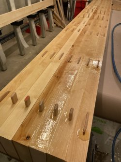

Los gehts mit dem Holzeinkauf und dem Verleimen der Platte.
Der Holzeinkauf ist meiner Meinung nach der schwierigste Teil bei so einem Projekt.

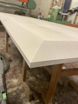

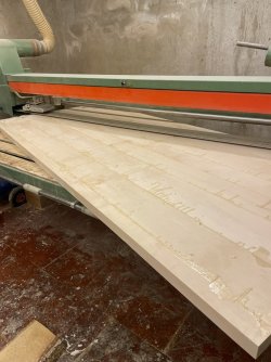

Platte kreuzweise geschliffen.
Bin recht zufrieden mit der Holzauswahl - es soll bewußt einen ganz ruhigen Charakter haben.
Auch das wässern nach dem Schleifen ergab keine unguten Überaschungen.

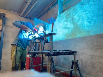

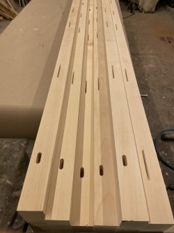

Die Platte wird mit Stahltraversen mit Langlöchern gerade gehalten.
In diese Traversen werden auch die Verbindungsteile für die Füße geschweißt.
In die Füße werden Taschen gefräst und auf die Verbindungselemente geklebt. (Epoxidharz mit Baumwollflocken ist mal geplant).

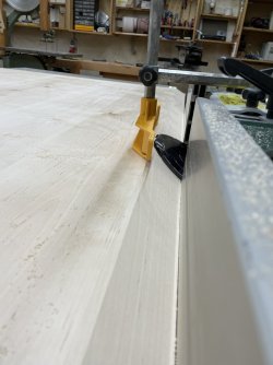

Das ist doch ne "Pfälzer-Kante"?
Das ist jetzt der zweite Tisch in kurzer Zeit, der dem was ich für unsere Küche machen will, ziemlich ähnelt.
Das setzt mich unter Druck......
8.912
Die Schlitzscheibe sieht nicht nach 45° geschwenkt aus. I gluub des isch schwizzerisch.

Mit was hast du die Tischplatte verleimt, ist das PU Leim oder Knochen/Fischleim? Gibt's einen Grund, warum du nicht normalen Weißleim genommen hast?
Viele Grüße,
Stefan
chips
22. November 2008
349
Tirol
Hallo Harald,
interessantes Projekt!
Viele Grüße,
Stefan
Hi Stefan! Das ist PU Leim. Nehm ich für Tischplatten die dauernd feucht abgewischt werden gerne her. Aber Weißleim geht natürlich auch!

Birke finde ich schön, aber stellt (für mich) eine Herausforderung beim Dickenhobeln dar. Mit normalen Streifenhobelmessern können selbst bei geringer Spanabnahme noch unschöne Ausrissen vorkommen. Viel Schleifen ist dann angesagt...
chips
22. November 2008
349
Tirol
Beim Dickenhobeln schau ich mir immer die Kante an wie da die Maserung verläuft und entsprechend wird die Bohle gehobelt! Mit wenig Spanabnahme geht das meistens gut!
Und beim Dickenhobeln macht man ja eh immer mehrere Durchgänge wenn’s beim Ersten Mal viele Ausrisse gibt, wird die Bohle einfach das nächste Mal andersherum reingeschoben!
Manchmal läuft die Maserung aber gegenläufig, da hilft evt ein vorheriges Befeuchten

Gefährlicher ist da das fräsen der Schweizer - Tiroler oder Pfälzerkante weil da kann ich mir die Fräsrichtung meist nicht aussuchen. Da helfen nur scharfe Messer, wenig Spanabnahme, langsamer Vorschub und ggf. etwas „Überstand“ lassen den man dann schleifen kann!

Danke für's Zeigen. Und sogar Selfie vom Schweißen, sehr schön :emoji_wink:
Muss auch mal was mit Birke machen...
Große Maschinen du hast, junger Padawan!
Ist das deine Hobbywerkstatt? :emoji_open_mouth:
Ich bin auch froh mal Birke verarbeiten zu dürfen!
Maschinen sind alt aber ich mag sie gern! Stolz bin ich auf meine Verleimpresse die ich mir vor ein paar Jahren gebaut hab. Aus Hobby ist Beruf geworden, obwohl gefühlt ists immer noch Hobby ❤️

Bei der Holzauswahl waren folgende Punkte wichtig:
1.) Heimisches Holz
2.) Hell
3.) Dezente, schlichte Maserung
4.) Hartholz
5.) Weniger stark vergilbend.
Am Ende übrig geblieben waren Ahorn und Birke. Und weil Punkt 5 bei der Birke deutlich besser ist wurde es dann Birke.
Ich finde sie auch ein schönes Holz. Laut meiner Tabelle erreicht sie sogar das "Stehvermögen" von Nussbaum was den Verzug angeht.
Bei der Umsetzung war`s aber doch schwieriger als gedacht, weil die Bohlen vorallem auf der linken Holzseite gleichmässig und schlicht waren und auf der rechten Seite immer der dunkle Kern und Risse vorhanden war.
Somit war ein verleimen der 105cm breiten Platte im Sinne der Verleimregeln nahezu unmöglich. Mußte deshalb nochmals zum Holzhändler fahren und mir 3 Bohlen raussuchen wo die rechte Seite auch perfekt war. (in diesem Fall war das notwendig, oft ist die lebendige Maserung wunderschön und kein Ausschlussgrund).
