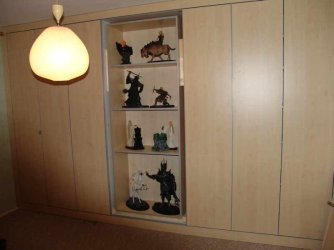

EBS aus Spanplatte bauen .
Unten eine Sockelplatte aus Span , drunter Küchenfüße .
Rückwände stumpf verschraubt , hält ewig .
Wir bauen da immer einzelne Schränke .
Boden , Mittelteil und Deckel mit Lamellos .
Dazu Spax .
Umlaufende Verblendung wenn das machbar ist , siehe Bilder .
Schränke können liegend verschraubt werden , stellt man dann auf .
Schränke sind auch sehr stabil .
Dann kommen die Schränke aufs vorher ausgerichtete Sockelbrett , stehen dann top im Wasser .
Werden dann miteinander verschraubt , außenrum kommen die Blenden dran .
Wir würden nie jemandem empfehlen , so einen EBS aus Multiplex zu bauen .
Wozu auch ?
Türen verziehen sich leicht , dazu die aufwändige Lackiererei , die der Laie meist nicht gescheit hin kriegt .
Und bei Spanplatte hat man massig Auswahl an Dekoren :emoji_wink:
Tip : geh zum Schreiner , der bestellt das Mat. , du baust als Helfer mit ihm an einem Tag den Schrank in der Werkstatt .
Den Transport und den Aufbau bei dir erledigst du mit einem Helfer .
So spart man Geld , hat aber einen gescheiten Schrank daheim stehen.
Fürs eigene Ego kann man ja erzählen , man hätte den EBS selbst gebaut :emoji_blush:
Aber Vorsicht , ganz schnell wollen Verwandte oder Freunde auch so ein Teil :emoji_grin:

Dein Schrank sieht super aus! Mit dem umlaufenden Blenden sieht das Top aus!
Bauen wir so bei uns in der Schreinerei schon seit 2 Jahrzehnten .
Der Schrank hier ist Ahorn mit einer blauen Kante .
Früher waren in der Mitte auch 2 Türen , kamen weg für die Figuren .
Schrank ist auch noch nicht fertig , beim Mittelteil sind die Blenden aus satiniertem Glas .
Hinten den Glasblenden läuft ein LED - Schlauch , sieht wirklich ziemlich gut aus .
Wie gesagt , quatsch mal mit einer ( kleineren ) Schreinerei , da tust du dir deutlich leichter , als wenn du so ein Projekt alleine stemmen willst .
