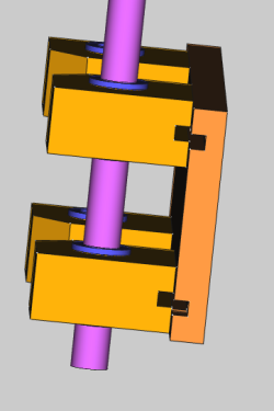

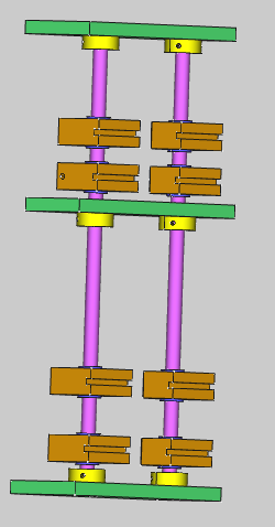

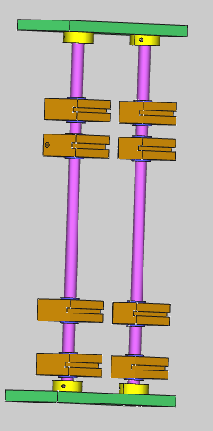

Ich habe mir natürlich einige Anleihen bei dem Japaner genommen und bei bestimmten Details Überprüfungen angestellt. Die japanische Vorgabe bei den Linearwellen liegt bei einem Durchmesser von 25 mm. Ich würde auch bei diesem Durchmesser bleiben, wenn es nicht Beschaffungsprobleme gäbe. Hier in der Dominikanischen Republik gibt es keinen zu Deutschland vergleichbaren Markt; solche Teile kommen immer über Amazon aus den USA. So habe ich die Linearwellen einer echten Überprüfung wegen der Durchbiegung bei Belastung unterzogen (KI macht’s möglich). Bei der ersten Überprüfung habe ich eine Kraft von 250 N und eine Hebellänge von 150 mm angenommen. Die Kraft wirkt dann gemeinsam auf zwei Hebel, sodass sie sich auf zwei Wellen verteilt. Die Durchbiegung der Wellen lag unterhalb von 0,78 mm. Das war die Überprüfung für die Verwendung von 25er-Wellen. Dann habe ich die Rechnung nochmals für 20er-Wellen durchführen lassen – und da lagen wir schon bei 0,2 mm. Die bisherige Anordnung sah immer nur zwei Klemmstellen an den jeweiligen Wellenenden vor.
Ich bin dann auf den Trichter gekommen, dass man bei dem Gebrauch dieses Bohrständers ohne Weiteres eine zusätzliche Klemmstelle einführen kann. Das war die Lösung, mit der die Überprüfung der Durchbiegung wieder auf akzeptable Werte kam und damit die Beschaffung kein weiteres Problem mehr darstellte.

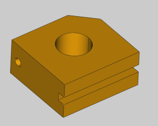

Das sind die Klötze, in denen die Linearhülsen eingepresst werden sollen. Die Klötze sollen aus aufgedoppeltem Material hergestellt werden. Die einzige Schwierigkeit ist die Herstellung der exakten Distanz der Hülse zur genuteten Fläche. Diese Distanz muss bei einer 4er-Paarung exakt gleich sein. Etwas Aufwand wird es sein, die Hülsenlöcher zu bohren. Schön wäre es, wenn der Bohrständer, den ich jetzt baue, schon fertig wäre. Dann könnte ich diese Löcher exakt bohren. Ich habe mir aber eine Idee ausgedacht, die Löcher zu fräsen und hernach die Flächen herzustellen. Im Anschluss daran ist die Herstellung der Nuten auch kein Problem.
Die Nute in den Klötzen ist mein Verbesserungsvorschlag gegenüber der japanischen Lösung, weil ich über eine Verbindung durch Nut und Feder einen sicheren Verbund zur Montageplatte herstellen kann. Ohne diese Nut kommt es zu einer ausschließlichen Verbindung von Hirnholz zu Längsholz, bei der praktisch kaum Kraftschluss vorhanden ist. Und der sollte an dieser Stelle ausreichend gegeben sein.

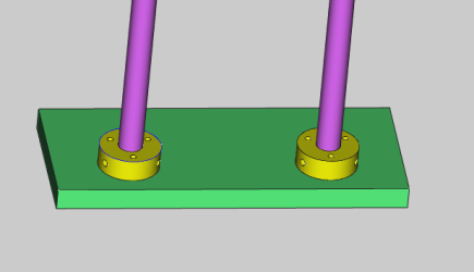

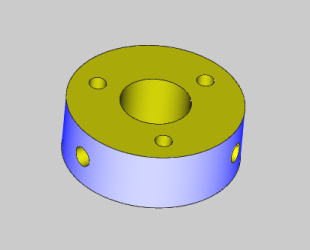

Ich habe mich entschlossen, die Flansche zur Befestigung der Wellen selbst herzustellen. Ich hätte die Wahl, fertige Flansche aus Aluminium zu verwenden. Habe dabei aber das Problem, dass eine Flächenpressung von Aluminium auf Holz keine dauerhafte Wirkung zeigt.
Die drei Schrauben, die ich jetzt in den Teilen vorgesehen habe, die ich aus Holz anfertigen werde, sollen die Flächenpressung auch nur vorübergehend übernehmen. Wenn das gesamte System einmal eingerichtet ist und die Verschiebung der unteren sowie der oberen Baugruppen entsprechend leichtgängig läuft, werden diese Flansche mit der Grundplatte verleimt.

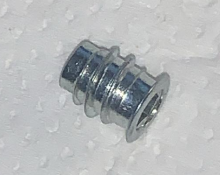

Für die Verklemmung der Wellen in den Flanschen werde ich Maschinenschrauben verwenden, die in solche Gewindehülsen eingedreht werden.

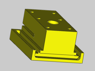

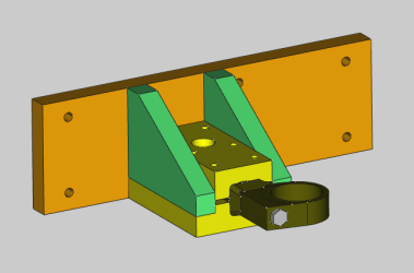

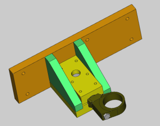

Der Multitool-Halter. Ganz hinten die Gegenplatte, die es in exakter Abmessung als Gegenstück am Basisgestell gibt. Meine Gedankengänge waren die, dass ich, wenn ich halbwegs ordentlich arbeite, das Grundgestell schon maßhaltig zusammenbekomme. Fehler, die sich in der Fortsetzung bei den nächsten Baugruppen noch einschleichen können, kann ich später geringfügig korrigieren, indem ich bei der Montage entsprechende Zwischenlagen an den notwendigen Stellen einfüge und somit sicherstelle, dass mein Bohrer immer schön senkrecht auf das zu bohrende Werkstück trifft – hoffentlich.
Bei der Gegenplatte habe ich auch Nut- und Federverbindungen vorgesehen, um den Klemmblock kraft- und formschlüssig mit der Gegenplatte verbinden zu können. Den Klemmblock fertige ich aus drei Lagen Multiplex. Das wird eine interessante Übung.
Die Reihenfolge der einzelnen Arbeitsschritte ist entscheidend für das Gelingen. Da der gesamte Klemmblock aus drei Lagen Multiplex besteht, muss jede einzelne Lage exakt in den Abmessungen hergestellt werden. Da ich nicht mehr über den Maschinenpark verfüge, den ich in Deutschland hatte, bleibt mir vorerst nur der Weg, meine Kappsäge so herzurichten und einzustellen, dass ich ihr die nötige Präzision abverlangen kann. Es wird wahrscheinlich darauf hinauslaufen, die beiden oberen Lagen des Klemmblocks im Rohzustand zu verleimen, diesen Teilblock in den äußeren Abmessungen präzise herzustellen und ebenso mit der unteren Lage zu verfahren.
D. h. die Nuten an den Längsseiten sind auf jeden Fall vor der Verleimung mit dem Oberteil auszuführen. Wann dann die Quernute gefräst wird, ist unerheblich.

Wieso so eine robuste Konstruktion und dann so eine dünne (hier sagt man spuddelige) Verbindung zum Eurohalsteil?
Ich verstehe, dass die runde Form auch schräge Bohrungen ermöglicht (drehen der Maschine), aber gefallen will mir das trotzdem nicht.
6.911
Ja. Hast du wohl recht. Vielleicht ist der Eurohals ja ein "eh da" Hals (ich habe jetzt nicht den ganzen Text gelesen, da steht es wahrscheinlich irgendwo.
Hallo Martin,
Ich verstehe deine Einwände. Ich hatte ähnliche Bedenken. Ich habe in dem Set extra noch die M8-Schraube eingefügt. Irgendwo im Text habe ich schon einmal Bezug darauf genommen. Diese Schraube ist eine mit der Qualität 8.8, die kann kann schon ordentliche Kräfte übertragen. Im Augenblick mache ich mir wenig Sorgen. Änderungen sind immer noch möglich.

Ich habe ja die Begründung für die Verwendung der sowieso vorhandenen Halterung gelesen und kann das auch nachvollziehen. Aber ich habe trotzdem etwas gestutzt. Es gibt für relativ wenig Geld sogenannte Eurohalsaufnahmen (u. a. für Selbstbau-CNC), die sehr solide aussehen und die Konstruktion bzw. den Bau vereinfachen würden. Nur so als Anregung, aber ich finde das Projekt sehr interessant.

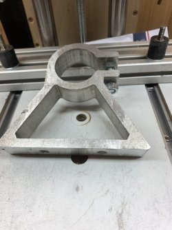

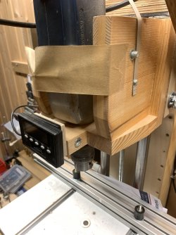

könnte dir das hier anbieten: IMG_8143.JPG
Ist aus Alu und sehr stabil.
Versand ist halt wahrscheinlich das Problem.
Aber ich hatte dir ja schon erzählt, dass ich mit der "japanischen" Aufnahme kein Problem habe.

Danke für's zeigen. Meine Anforderung besteht darin, 3 verschiedene Maschinen in der Halterung spannen zu können. Weil die alle ein unterschiedliches Gehäuse haben, müsste man für jede Maschine eine unterschiedliche Abstützung erfinden. Aus der Sicht hat mir der Festool-Handgriff außerordentlich gut gefallen. Du weißt ja, ich bin Kraftschlussfanatiker. Und mehr als das, was der Festool-Handgriff anbieten kann, kann kaum eine Schelle aus Alu. Das Problem beim Festool-Handgriff ist jedoch die Elastizität an der schwächsten Stelle, wie du schon vor Tagen richtig erkannt hast. Ich werde mir wegen des Transportes was einfallen lassen.

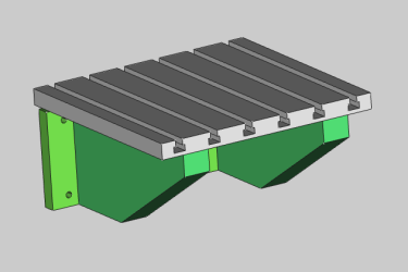

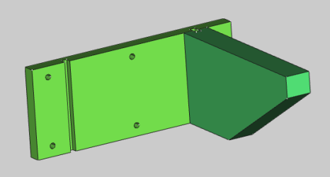

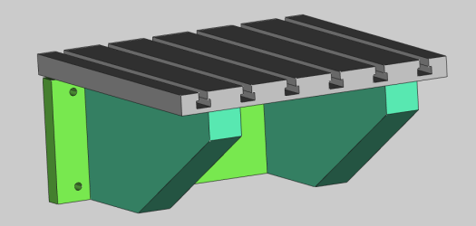

Aber zunächst benötige ich einen ordentlichen Bohrtisch. Der Tisch besteht jetzt in der einfachsten Version aus 4 Teilen: die alles dominierende Nutenplatte aus Aluminium, 2 Stützecken und die obligatorische Montageplatte.
Die Stützecken habe ich aus optischen Gründen aufgedoppelt; normalerweise hätte auch 18 mm Multiplex gereicht. Die Stützecken und die Montageplatte werden über Nut und Feder miteinander verleimt. Das soll eine sorglose Zukunft garantieren.

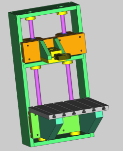

Damit bin ich am Ende der Beschreibung des hauptsächlichen Aufbaus angelangt. Die Sache mit der Eurohalsaufnahme werde ich mir noch einmal gründlich durch den Kopf gehen lassen. In einem Modellversuch habe ich etwas festgestellt, das sich mit dem Ziel nicht vereinbaren lässt.
