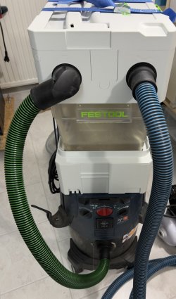

Hallo liebes Forum,
wer - wie ich auch - sich überlegt, ob der Festool Vorabscheider CT-VA 20 sich mit einem Bosch Professional GAS 35 M AFC betreiben lässt, dem kann ich eine Antwort anbieten:
JA! - es geht.
Was dazu noch getan werden? - Einfach die Endteile der Schläuche tauschen, also den vom Festool-Schlauch an den Bosch Schlauch anklippsen und umgekehrt.
Aufwand: ca. 10 min. Dazu werden die kleinen Nasen an den Endstücken rein gedrückt, bis sich das Endstück löst.
Befestigung (quick-and-dirty): Den Abscheider habe ich auf den Bosch Sauger per Spannriemen befestigt. Ist die nicht die "Premium-Lösung", aber er hält und alles funktioniert. Man kann den Sauger auch bequem hin- und herfahren.
Vorher hatte ich einen selbstgebauten Zyklon mit dem üblichen "Weißbleicheimer". Der Festool Absauger ist sensationell und ich würde ihn wieder kaufen. Zum Spass habe ich ca. 50% des Weißblecheimers (Holzstaub vom Sägen und Schleifen) leergesaugt. Im Bosch-Staubsauger waren ca. 2 leicht gehäufte Esslöffel Staub drin. Der Vorabscheider war zu 3/4 gefüllt.

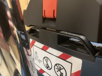

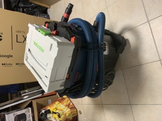

Hallo Stadthandwerker,
danke für deinen Beitrag, ich möchte ebenfalls den Festool Vorabscheider mit meinen Bosch Sauger verbinden und bin froh das es bereits jemand getestet hat.

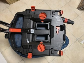

Es gibt bereits geschikte Anwender, die sich eine Adapterplatte gebaut haben um den Vorabscheider mit dem GAS 35 zu verbinden.
(z.B. Siebdruckplatte auf einem I-Boxx Rack und 3D-gedruckte Aufnahmen für die Systainer)
Ich habe ebenfalls eine Adapterplatte auf meinem GAS 35 mit der ich Systainer und L-Boxxen befestigen kann.
Die Platte ist von STARMIX und heißt UNIFIX. Nach kleineren Anpasungen passt sie perfekt auf den Bosch Sauger.
Preislich ist es auch im Rahmen ich habe knapp 70€ bezahlt.

Hallo schelste,
kannst du etwas genauer beschreiben, wie Du an der Platte von Starmix angepasst hast? Ich habe mir diese für den gleichen Zweck nun auch bestellt und stelle fest, dass die Halterungen in der Mitte der Platte, die in den Griff des Saugers greifen, diesen nicht Umschließen können. Der Griff des Saugers scheint zu dick zu sein. Wie hast du das gelöst?
schelste
28. Februar 2023
2
NEA
Hallo Nummer7,

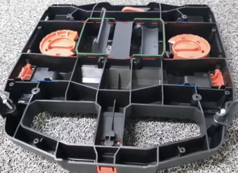

den Griff vom Staubsauger kannst du mit den zwei Schrauben demontieren und die untere Hälfte weglassen, dann kann auch die Spannvorrichtung vom Starmix um den Griff gespannt werden. Link Boschtoolservice
Die Starmix-Platte habe ich so modifiziert:
Die „Nasen“ (blau) mit dem Cutter-Messer abgeschnitten.
Den Bereich (grün) habe ich mit der Oberfräse auf Höhe des roten Bereichs abgefräst. Ich habe mir aus einer alten Platte (8mm) eine Schablone zum Fräsen angefertigt und dann Schrittweise den Kunststoff abgefäst.

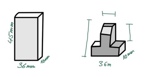

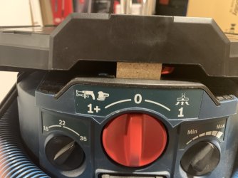

Damit die Platte noch besser hält, habe ich noch aus zwei Reststücken Holz solche Halterungen angepasst, später habe ich sie durch Kunststoff ersetzt. Die fehlenden Maße musst du an deine Gegebenheiten anpassen.
