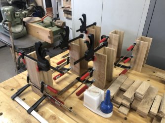

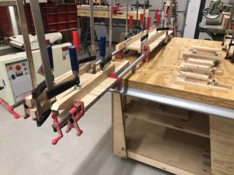

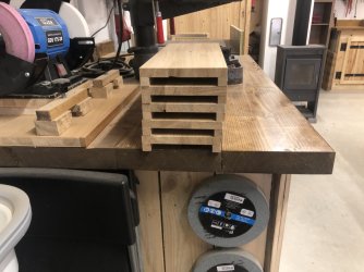

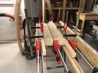

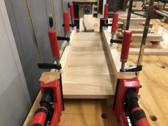

Zuerst die Bohlen aufgeschnitten, gehobelt und die einzelnen Teile verleimt

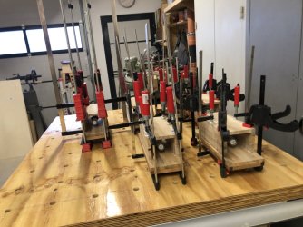

Danach dann die Teile für die Lampenschirme geschnitten und verleimt

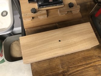

Sockelplatten zurecht gesägt, gebohrt und geschliffen.

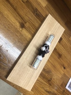

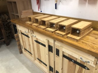

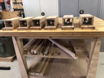

Auf die Sockelplatte dann die Lampenfassung mit den beiden zugehörigen LED-Birnen befestigt

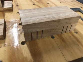

Damit das Licht nicht nur nach oben und nach unten scheint habe ich in die Seiten jeweils 3 Schlitze in der oberen und 3 in der unteren Hälfte eingeschnitten
Probeliegen...
und verleimen...
Geschliffen und geölt...

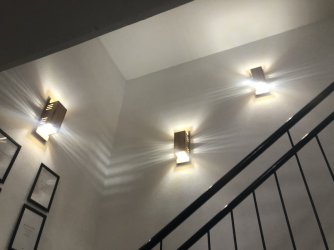

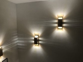

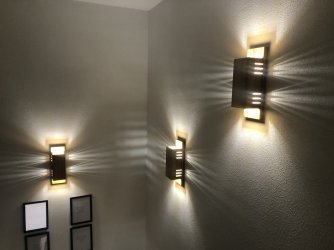

Und so sieht es nach der Montage aus...
Bin für mich mit dem ersten Versuch eigentlich zufrieden.
Danke für´s reinschauen!

Moin Andi,
tolles Projekt, gefällt mir.
Wenn Du hoch gehst, blendet es nicht?
Gruß Jörg
Hallo Jörg,
die Darstellung auf den Bildern ist nicht so gut.
Du schaust eigentlich nicht so direkt nach oben wie ich das Bild geschossen habe.
Die Lampen hängen Unterkante auf 2,10m.
Meine Frau und ich sind relativ groß, daher passt das schon so.
Zudem ist das kaltweiße Licht gar nicht so "blendend"
Danke für´s Lob!

Das habe ich mich auch gefragt.
Ansonsten gefällt es mir sehr gut.
Gruß SAW
Ich hab noch Milchglasscheiben bestellt, dies aber eher nur für oben, damit da kein Staub in die Lampe fallen kann.
Der Vorsicht halber habe ich gleich 12 Scheiben bestellt, so das diese auch an der Unterseite angebracht werden könnten.
Da diese Scheibchen noch nicht geliefert wurden, hab ich noch keinen Vergleich, aber so würde ich fast sagen passt das so auch...

Mit Wärmestau solltest ja keine Probleme bekommen, zwecks der Schlitze. Willst das Milchglas stumpf aufsetzen oder wie hast das geplant?
Leuchtmittel sollten ja zugänglich bleiben.
Gruß SAW
Ich hab auf der Oberseite schon eine Nut eingefräst in der ich die Scheibe einlegen kann.
Für die Unterseite müsste ich mir erst noch was überlegen.
Nein, Hitzestau sollte es hier keinen geben.

Das Lichtspiel gefällt mir auch gut, das hat was. Wie viel Lumen oder Watt Leistung haben die Lampen, das sieht wirklich sehr hell aus. Die Kameras täuschen da aber auch sehr schnell.

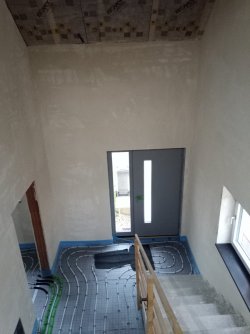

Wenn du (eine gute) Geduld hast und dich nicht vorher verkrümelst wie z. B. Keks….
Flur ist erst nach Wohn- und Hobbyraum dran.
Heuer hoffentlich noch die Inbetriebnahme der Heizung und ich wäre eigentlich schon zufrieden.
Wenn dann Wetter und Luftfeuchtigkeit passt, so langsam einwenig mehr einziehen in den Hobby- u. Lagerraum.
Gruß Matze
