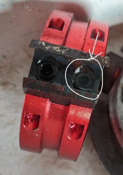

Liebe Forengemeinde,
ich habe letztens günstig eine TF100 gekauft, zusammen mit einem Universal Profilmesserkopf von Holzmann (https://www.holzmann-maschinen.at/DE/Universal-Profilmesserkopf-im-Set-1448). Einer der Gewindestifte ist so festgerostet, dass er nicht herauszubekommen ist (und ich habe glaube ich alles versucht... Essig, Kriechöl, Hitze, Kälte, Herausbohren (dafür bin ich zu doof)), habe ihn sogar schon zu einem Schlosser gegeben, der ihn nicht herausbekommen hat.
Ich könnte die Spannbacke nun einfach mit meiner Metallbandsäge mittig durchsägen. Dann wäre sie zumindest raus, die Frage ist aber: Bekomme ich die Spannbacken als Ersatzteil einzeln? Bei Google habe ich nichts gefunden, Holzmann habe ich angeschrieben.
Da die bei allen Händlern identisch sind bis auf die Farbe, muss es doch irgendwo einzelne Spannbacken geben? Kann mir einer einen Tipp geben?

Den Schlag Schraubendreher habe ich noch nicht versucht, habe aber auch keinen. Alles andere habe ich durch. Das Gewinde ist durch meinen Rausbohrversuch leider schon hin... Ups. Werde nachher noch mal den Bohrer versuchen. :⁠-⁠D

warum ist das Gewinde schon hin?
mit welchem Durchmesser hast du deine Versuche gemacht?
es gibt nichts was sich besser ausbohren lässt wie Inbus oder torx
Mit einem 6er, der ist gebrochen, dann ein 8er. Werde heute noch mal einen links drehenden 6er kaufen, ein Loch bohren und dann noch einmal mit dem Schraubenentfernungsset da ran.
Kriechöl war schon zwei Tage dabei. Dämlich alles. -_-

Hab mit einem neuen 6er die Schraube aufbohren können (mein alter war von Wolfcraft und offensichtlich völliger Murks, der neue hat 20 Sekunden gebraucht) und dann die Schraube unten abgesägt, so dass ich zumindest die Spannbacke rausnehmen konnte.
Ich schicke die jetzt an Effektiv Werkzeuge und der prüft, ob sie identisch ist mit denen, die er verkauft. Wenn nein, kaufe ich einen neuen Kopf.
Vielen Dank für all euren Input und die Hilfe! Wieder was gelernt und es hat sich wieder bestätigt, dass man einfach nicht billig kaufen sollte. Das Set hatte ich vor Jahren gekauft, das wird nun erst einmal komplett entsorgt...

effektiv-werkzeuge.de/ hat mir zwei neue Spannbacken für knapp 30€ verkaufen können, der Patient ist gerettet.
Dann habe ich mir von ihm noch einen Falzmesserkopf gekauft, ich denke, dass der sinnvoll ist. Zudem fand ich, dass ein du freundlicher und hilfsbereiter Händler unterstützt werden muss.
