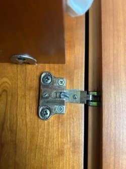

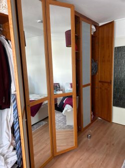

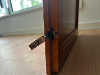

Servus,
bei einem Kunden sollen die Bänder eines alten Einbauschrankes mit gefälzten Türen ersetzt werden, habt ihr da eine Idee?
Ich habe das gefühl, um diese Bänder zu kennen, bin ich zu jung :emoji_grin:
(Ich war leider selber nicht vor Ort, viel mehr weiß ich also auch nicht ...)
Vielen Dank für eure Hilfe!

Ach du Schreck, das ist ja was exotisches. Ist der Schrank ein deutsches Modell oder eher eines aus dem Süden bzw Südosten Europas.
Habe ich leider auch noch nie gesehen...
Grüße, Thomas
8.467
das wird schwierig. Es gab vor 30-60 Jahren einige ähnliche Scharniere, Gemeinsamkeit waren die filigranen Zinkgussteile, die der Belastung nicht auf Dauer standhalten konnten. Mit etwas Glück kannst du im Büroschrankbereich etwas passendes aus Stahl finden.

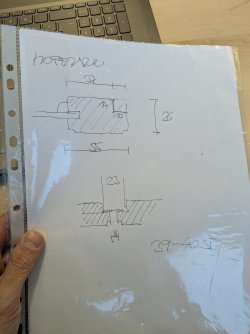

Ich glaube mit dem verlinkten geht es von den Falzmaßen her nicht, hatte ich schon gefunden, vielleicht bestell ich mal eines mit und mach nen Versuch...

7.850
Mit dem Blum 155° Band ist viel möglich, hab keine Zeit zu schauen.
