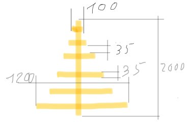

In der Firma sind 200 Fichteleisten 70x35x1985 mm zu entsorgen, sehr gutes Qualität, aber vom Lieferanten leidet nicht maßhaltig gefertigt und als Brennholz zu schade.
Mittig ist bereits eine 35 mm Durchmesser große Sacklochbohrung (dient für den einstellbaren Kunststoffsockel der Mitteltraverse von Betten), die ich vollens durchbohren will um die Leisten einzeln auf einem Stahlrohr aufzufädeln. Zwischen die „Zweige“ sollen 35 mm Distanzen ( quadratische 70x70x35 aus dem selben Material.
Kann ein gutgewillter CADler mir eine Stückliste für die „Zweige“ nach der Skizze machen? Rechnerisch kann ich es nicht lösen und maßstäblich wäre es mir zu ungenau.
Wenn es keiner machen will auch gut.

Differenz vom größten zum kleinsten Teil, geteilt durch die Anzahl der vorhandenen oder einzusetzenden Leisten, ergibt die Größenänderung von einer Stufe zur nächsten.
Zumindest so in der Art … mal spontan und schnell im Kopf … das müsste ich auf nem Zettel mal kurz überprüfen … müsste aber passen …

Hallo und danke für die schnelle Antwort.
Sind die Maße in der Skizze nicht sichbar?
Höhe 2000
Längstes 1200
Kürzestes 100
Müssten 28 Stück sein. Dein Hinweis mit dem Ausrechnen ist gut, bin ich nicht drauf gekommen.
39,3 mm…

Irgendwas haut nicht hin: 2000 : 200 Stück = 10mm pro Stufe. Oder willst Du wissen wieviel Leisten man braucht?
p.s. Somit ist alles folgende nicht korrekt, ich lass es aber als Anregung stehen;
Wenn Holzstärke 35 ist, müsste das Zwischenstück 100 - 35 also 65 sein.
Differenz grösster zu kleinster Leiste:
1200 -100 = 1100
1100 : 200= 5,5, das ist die Grössenänderung von einer Leiste zur nächsten, also oberste 100, folgende 105,5, nächste 110 usw.
Erhebt jemand Einspruch …? :emoji_wink:. Ja, ganz genau müsste man bei 200 Stück von 199 Zwischenräumen ausgehen, ich denke das kann man vernachlässigen (oder damit nochmal durchrechnen).

Es soll doch das Zwischenstück auch 35 sein (gleiches Material).

Bassd scho…bis auf deine erste Rechnung, ist 10 nicht 100:emoji_wink:

Die 10 habe ich auch schon bemerkt und korrigiert.
Du willst also wissen wieviele Leisten man für Deine Angaben benötigt. Ich war von 200 ausgegangen und habe dann bemerkt, dass da was nicht passt …
Reicht Dir das soweit?

Also Anzahl der Leisten als erstes ermitteln. Dann die Differenz gross zu klein durch diese Anzahl teilen, ergibt den Unterschied
zur nächsten Stufe. Das müsste es sein.

Ev. kann man bei den Leisten noch etwas Gewicht reduzieren, sonst wiegen nur die Leisten 22 kg je Baum.
Probieren kannst du ja eh noch da müsstest du ja Material für ca 20 Bäume haben.
