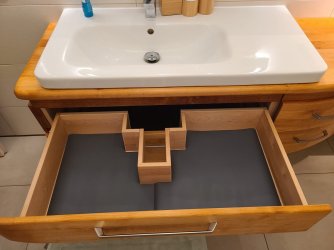

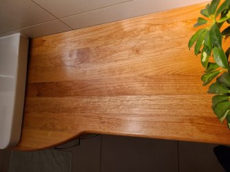

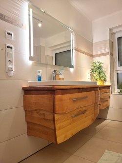

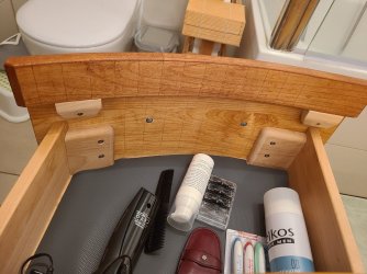

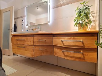

So, jetzt ist der Schrank fertig und ich wollte hier mal ein kurzes Feedback geben.
Holz ist Erle gehobelt mit dem Shinko DH330, danach nicht geschliffen, nur stellenweise mit der Ziehklinge nachgearbeitet.
Geölt mit dem Remmers Arbeitsplattenöl Eco Farblos – das feuert ganz schön stark an. Die dunkle Leisten mit Remmers Eco Teak Holzöl.
Drei Schichten Öl, danach noch zwei Schichten Wachs.
Die Oberfläche ist der Hammer, das Holz hat eine richtig schöne Struktur. Wobei ich hier nicht sagen kann, ob es am Hobeln liegt oder an der Erle oder am Öl im Zusammenspiel mit dem Wachs oder an speziell die Kombination all dieser Maßnahmen. Vorher hatte ich meist nur geschliffene Oberflächen, die geölt ODER gewachst waren und auch noch nie Erle verarbeitet.
Ansonsten war dieser Schrank für mich eine neue Herausforderung, da die Fronten und die linke Seitenwand im 92°-Winkel stehen (nach unten schmaler werdend), was zusammen mit den welligen Kanten und den gebogenen (Kerfbending) Frontelementen dazu führte, dass jedes Element Stück für Stück an alle angrenzenden Bauteile angepasst werden musste. Es gab einen 3D-Plan im Computer, aber letztendlich half der mir in diesem Fall nur beim Grobzuschnitt …
Lediglich die gebogenen Fronten von innen sehen nicht soo super aus, vielleicht fällt mir beim nächsten Projekt dafür eine bessere Lösung ein.

Sehr, sehr schön geworden. Die Oberfläche hat durch die vielen Schichten auch eine sehr schöne Tiefe bekommen. Gefällt mir sehr gut. Danke fürs Zeigen.
