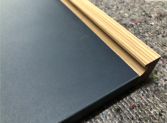

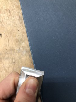

Hey!
Ich hatte es gewagt und viel geflucht. Wir haben ein Becken geleert und die KAM mit diesem speziellen Granulat gereinigt – so ein Act.
Für ein gutes Fugenbild ist der richtige Kleber ausschlaggebend (gefüllt, halbgefüllt, transparent bei dunklem Lino etc. – würde mich dazu telefonisch bei Ostermann beraten lassen).
Da ich eine Front nachträglich bearbeiten musste habe ich eine Kante tatsächlich händisch mit Weißleim verklebt und naja, was soll ich sagen … ging auch. Bilder anbei. Grüße! tempImageGJnlyA.jpg händisch mit Weißleim verklebt und naja, was soll ich sagen … ging auch. Bilder anbei. Grüße!
