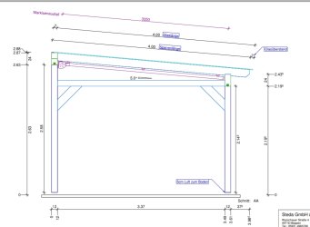

Wie soll denn die Konstruktion im ganzen aussehen?
Ich habe mal Screenshots angehängt, ich hoffe das reicht aus? :emoji_slight_smile:
Gewicht Glas 450kg
Gewicht Holzkonstruktion ca. 675kg

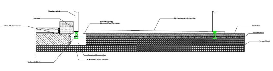

So, hier mal der Geländeschnitt. Das ist quasi die Seitenansicht der Terrasse.

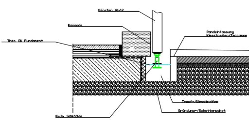

Hier noch das Detail wandseitig.
Schwarze Kontur des Pedix (eingefahren) und grün auf max. Höhe ausgefahren.
Fundamente sind hier nicht eingezeichnet. Die blaue Linie zeigt lediglich die geplanten Oberkante des Fundaments.

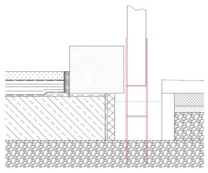

Und hier noch das Detail mit 800mm H-Anker. Laut Recherche muss dieser mindestens 400mm einbetoniert werden.
Die blaue Linie zeigt diese 400mm an. Ich wäre im Bereich des Fundaments dann noch 5cm unterhalb der Tropfkante/Fassade, was auch nicht unbedingt so "gut" wäre...

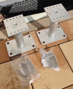

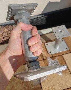

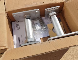

habe die Pedix bestellt und diese kamen auch schon an. Machen einen guten Eindruck soweit. Ich werde euch hier versuchen, auf dem laufenden zu halten :emoji_slight_smile:
WhatsApp Bild 2024-09-23 um 10.30.39_0dc60ded.jpg WhatsApp Bild 2024-09-23 um 10.30.39_82b4df0e.jpg WhatsApp Bild 2024-09-23 um 10.30.39_c771732b.jpg
