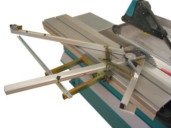

Hallo Kollegen,
hat vielleicht jemand den Bösch A97 Universal - und Gehrungsanschlag im Einsatz? Haben an der älteren F45 nur den normalen Altendorf Gehrungsanschlag in der T-Nut und haben auch keinen Duplexanschlag.
Der Bösch sieht ja ganz ordentlich und durchdacht aus, habe aber bisher noch nicht damit gearbeitet.
Wie ist da Eure Erfahrung? Lässt der sich gut und einfach neben dem normalen Queranschlag verwenden bzw. befestigen oder muss immer einer alleine montiert sein?

Wenn man die Auftrage dazu hat sind die 890VB ganz ok - ansonsten erschließt sich mir der Mehrwert nicht wirklich
aber was solls manchmal muss man sich was gönnen......
Denke den Querausleger kann man vermutlich dran lassen das orginal Anschlagslinieal nicht
stell mir die Bedinung recht schwierig vor wenn die Platte am Anschlag (hinter Sägeblatt - Bild) liegt
so wirklich Platz zum Stehen hat man da ja nicht - zumindest bei Dachschrägenschrankfront

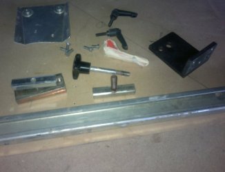

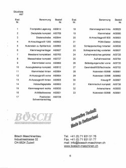

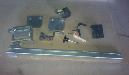

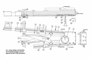

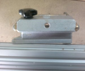

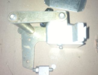

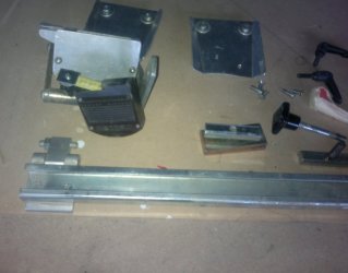

Hallo Kollegen,
die Kaufabwicklung hat auf Seiten des (überforderten) Verkäufers gestockt, aber seit Gestern ist der Bösch bei mir angekommen. Wenn ich Euch Fotos von der "selbstgebastelte Umverpackung" des Kollegens zeige, glaubt man nicht, es mit einem Profi zutun zuhaben.
Aber egal der Anschlag ist jetzt hier und ich muss sowohl eine Reperatur des Messschieber (siehe 8 bzw. 7 der Zeichnung) machen und auch die Befestigung an die Altendorf F45 und an Felder KF7 bauen.

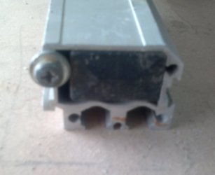

Der Messschieber mit dem Maßband läuft in einer sehr filigranen Schwalbenschwanznut und der zweiteilige Guß-Schwalbenschwanz ist fast vollständig abgebrochen und zerbröselt. Bin am überlegen ob man den Schwalbenschwanz komplett wegmacht und ein ganz neuen auf den Messchieber befestigt?
Was denkt Ihr? Könnte man den im 3D-Druck verschleissfest herstellen/machen? oder lieber aus Alu/Metall fräsen?
Kennt jemand vielleicht einen Händler der solche komplexe Aluprofile als Meterware vertreibt?
Die Befestigung des Böschs an die verschiedenen Formatschiebetische der unterschiedlichen Hersteller ist immer wider anderes und Bösch konnte mir für die F45 keine Zeichnung schicken.
Daher die Frage ob jemand hier den Bösch an einer älteren F45 oder an einer Felder im Einsatz hat?
Im Anhang ein paar schnelle Fotos.
Viele merci.
